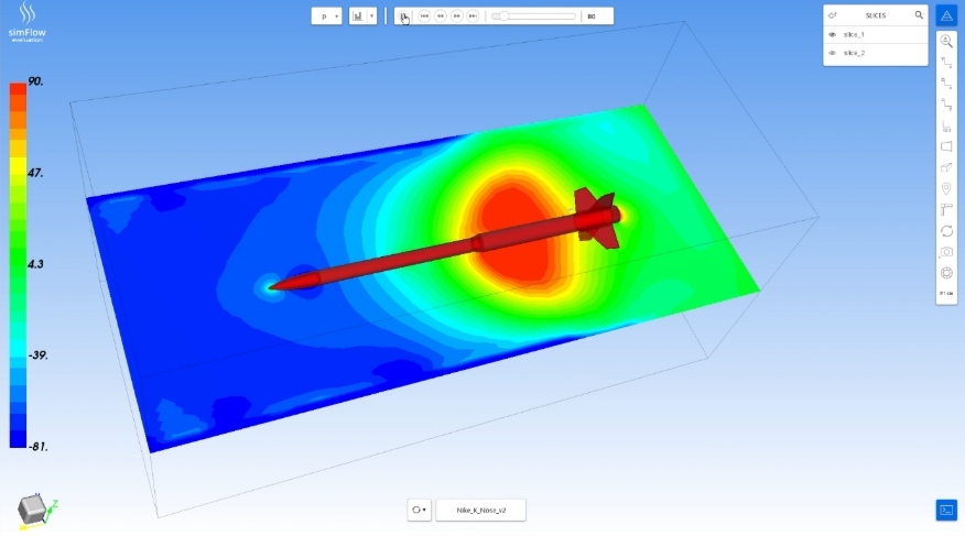

Stefan, welche Größe hast Du da geplottet? Geschwindigkeit?
Jetzt würde mich natürlich interessieren wie es ohne Übergang oder mit einem flacheren Übergang aussieht ...
Hallo Oliver,
Ja, der Plott ist Strömungsgeschwindigkeit.
Der druckaufbau an der transition ist dementsprechend auch hoch:

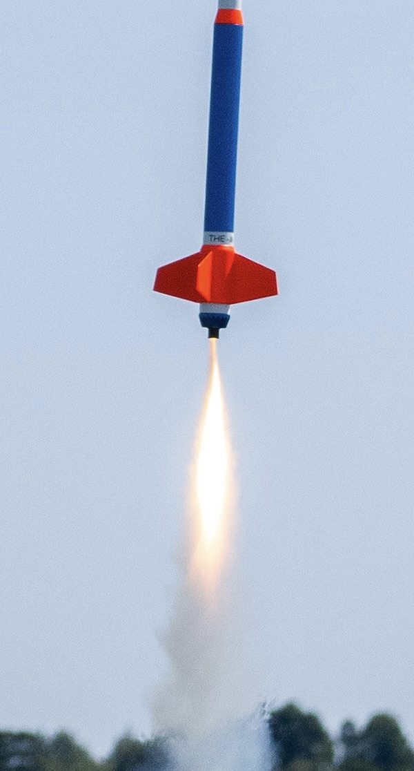

Hat vor langer Zeit jemand beim L3-Versuch in der Schweiz geschafft - langsame Pirouetten mit einer 5,50-m-Rakete in 1000 m Höhe ...
Oh ja, daran kann ich mich auch noch gut erinnern, das sah echt sehr "spektakulär" aus....
Die Flossen der damaligen Rakete in der Schweiz waren aber auch wirklich extrem klein und wir hatten uns eigentlich alle vorab schon gefragt, ob das überhaupt funktionieren kann...

Die unten abgebildete Rakete wurde auf einem Aerotech F20 Econojet Single Use Motor gestartet ..
Die Rakete ist sauber abgehoben und ca 20-30m stabil geflogen. Danach gefühlt langsamer geworden und hat angefangen langsame Pirouetten zu drehen … auffällig war das der Motor sehr lange gebrannt hat … also den gesamt Impuls nicht über die nominale Zeit abgegeben hat sondern langsam mit weniger Schub abgebrannt ist ? Nominal wären es 2,8 sec, Zeugen haben berichtet das der Motor sogar am Boden noch einige Zeit vor sich hin gezischt und gebrannt hat …

Hallo Marco,
ich konnte den Flug sehr gut verfolgen, insb. die ca. letzten 10 Sekunden, zumal sich das Modell mein neues E-ZUP Pavillon als Landeplatz ausgesucht hatte. ;-)
Komischerweise hat das Modell mit einer Flosse das Zelt durchschlagen, blieb infolgedessen stecken, hat nach circa zwei Sekunden des Röchelns aber noch einmal kurz Schub entwickelt, um auf den Boden zu fliegen und dann nochmal länger vor sich "hinzuröcheln" (klassischer Delay-Abbrand).
Meine Einschätzung war ja, dass der Motor bzw. insb. die Düse des (sonst sehr zuverlässigen!) AT F20W einen Herstellungsfehler hatte. Ggf. kannst du den Motor quer aufsägen, damit du Gewissheit hast.
Wenn ich mir das sehr gelungene Foto von Jannik Mai ansehe, hat der Motor quer geblasen (Schubvektor), was neben den Ausführungen zur Aerodynamik zum Flugbild beigetragen hat.
