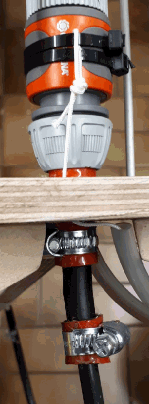

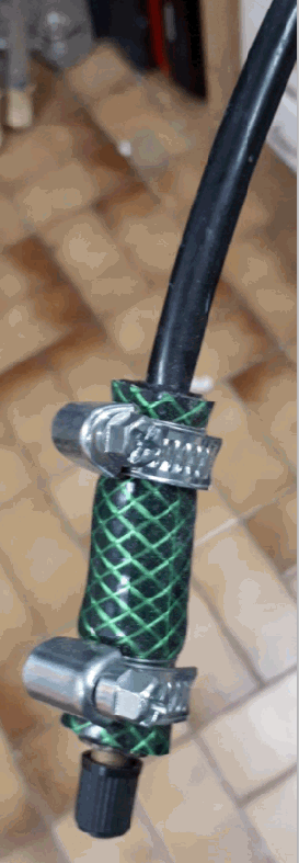

ich bin neu hier und dachte eigentlich so ne Wasserrakete in die Luft zu bekommen, sollte kein Problem sein... Tja... Hier bin ich ![]() Die Wasserrakete war gar nicht das Problem. Spitze und Flügel aus dem 3D-Ducker, in den Deckel einer Fanta-Flasche ein Loch gebort und so ein Schlauchanschluss dran gepappt - fertig ![]() Auch der Bau einer Startrampe war jetzt grundsätzlich erstmal nicht das Hexenwerk - dachte ich zumindest. Ich habe es auch so gelöst, wie wahrscheinlich die meisten: Mit einer Gartenschlauchkupplung, die man über eine Zugkonstruktion auslöst. An der anderen Seite des Schlauchs ein Autoventil. Leider ging der erste Start mächtig in die Hose und das Gesicht meines Kleinen war ziemlich lang ![]() Ich habe das Ganze zum Glück in Slow-Mo gefilmt und so die Ursache schnell gefunden: Sobald die Rakete steht läuft auch Wasser in den Schlauch. Wird die Kupplung gelöst, schießt das Wasser also nicht nur aus der Rakete sondern auch aus dem Schlauch. Es ist zwar nicht viel Wasser, aber es reicht aus, dass der Wasserstrahl aus dem Schlauch auf die Rakete trifft und sie abdreht. Ich dachte jetzt an eine Kupplung mit Ventil (die nach dem Auskuppeln automatisch verschließt). Ich weiß aber einerseits nicht, ob das Ventil den Druck aushält (bin bei moderaten 7 Bar) und andererseits weiß ich nicht, wie ich den Druck nachher aus dem Schlauch ablassen soll... Wenn ich an unseren Hochdruckreiniger denke, würde ich meine Finger ungerne einem 7 Bar Wasserstrahl aussetzen ![]() Wie habt ihr das denn umgesetzt? Ich denke, dass Wasser in den Schlauch läuft, lässt sich wohl kaum verhindern, oder? Beste Grüße! |

Hallo Questioner,
erst einmal willkommen hier im Forum! Das Problem, was du hast, kenne ich eigentlich nicht. Hat denn deine Rampe irgendeine Art von Führung (Stäbe außen oder Rohr durch die Düse geführt)? Wenn du ein SlowMo Video hast, stell es doch mal hier rein (in eine zip-Datei einpacken vorher) und vielleicht ein Bild von der Rampe. Noch etwas: Bei 7 bar Druck sollten deine Finger sowieso nicht in der Nähe der Rakete sein! Langer Schlauch, z. B. Garten- mit Gardena-Kupplung. Mir ist mal eine (geklebte) Rakete bei 7 bar geplatzt, da war ich froh, dass ich weiter entfernt stand. Gruß Achim Geändert von AchimO am 01. August 2022 um 10:08 Tracking https://www.dropbox.com/scl/fo/zap4uvchueg080w0az5og/AOOqAeAiN2aSaAEPhiusKyk?rlkey=cuvsp1db08mrwq20gqqbpicg2&dl=0 Altimeter https://www.dropbox.com/sh/jw1nenfd45mzee3/AABZKjSB-_9DA-pLaVlOti-9a?dl=0 |

erstmal Danke für deine Antwort! Nein, eine Führung o.ä. habe ich nicht. Dürfte es aufgrund der hohen Anfangsgeschwindigkeit aber eigentlich auch nicht benötigen... Zumindest würde ich gerne - soweit möglich - verzichten. Nachdem ich gerade daran verzweifelt bin, wie ich hier Bilder/Dokumente hochladen kann, hab ich es aber Geschafft und anbei findet sich das Video. Man erkennt ganz deutlich, dass die Wasserfontäne auf die Rakete trifft und diese ablenkt. Womöglich muss der Schlauch länger sein und an einer Stelle so erhöht liegen, dass er überhalb des Wasserspiegels in der Rakete ist. Das habe ich so aber auch noch nicht gesehen und dachte daher, es gibt da bestimmt einen anderen Kniff... Liebe Grüße! Geändert von Questioner am 01. August 2022 um 15:38 |

Danke für die Mühe mit dem Video! Ja, man sieht es darauf ganz deutlich: Es fehlt die Führung. Eine Rakete benötigt eine gewisse Geschwindigkeit, um stabil zu fliegen. Erst bei höherer Geschwindigkeit wirken die Finnen (Aerodynamik). Man hat eigentlich immer etwas (Seiten-)Wind, sodass die Rakete nie ganz gerade von der Rampe wegkommt. Dann kann der Strahl des nachströmenden Wassers dazu noch ein übriges tun.

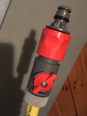

Ich bin mir ziemlich sicher, dass eine Führung das verhindern würde. Die Rakete hat dann ausreichend Fahrt, um durch die Finnen stabilisiert zu werden. Was das Ablassen von Druck angeht: Ich habe das hier verwendet: Das kann man sehr schön z. B. bei einem Drucktest verwenden, bei dem man anschließend ja den Druck ablassen will. Aber: Es gibt von Gardena zwei verschiedene Absperrventile. Ich war nur mit diesem zufrieden. Gruß Achim Geändert von AchimO am 01. August 2022 um 16:24 Tracking https://www.dropbox.com/scl/fo/zap4uvchueg080w0az5og/AOOqAeAiN2aSaAEPhiusKyk?rlkey=cuvsp1db08mrwq20gqqbpicg2&dl=0 Altimeter https://www.dropbox.com/sh/jw1nenfd45mzee3/AABZKjSB-_9DA-pLaVlOti-9a?dl=0 |

![]() Aber eine Führung müsste - wenn ich mir das so anschaue - ja fast 1,5 bis 2m lang sein, oder? Wie machst Du das mit dem Absperrventil mit einem Drucktest? Wenn ich das richtig sehe, verschließt das ja nur den Schlauch, aber Druck in der Flasche bleibt ja... Bräuchte man da nicht eher einen Bypass oder so? Edit: Du hast mich jetzt aber auf eine Idee gebracht: Habe mit jetzt ein Y-Stück bestellt. An ein Ende kommt der Schlauch mit Autoventil, an ein Ende der Schlauch zur Rakete mit Wasser-Stop-Ventil und an das dritte Ende ein Schlauch mit Absperrventil. Also: Absperrventil zu, Druck aufbauen, Rakete abfeuern und dann den Druck über das Absperrventil ablassen. Mal schauen, ob alles dem Druck standhält

Mit einem Y-Stück geht das natürlich auch. Das nehme ich aber nur zum Betanken. Ich mache das so:
- Über eine Gardena-Kupplung ein kurzes Schlauchstück mit Autoventil an das Schlauchende mit dem Absperrventil anstecken - damit hat die Pumpe ausreichend Abstand von der Rakete - beim Drucktest den langen Schlauch vor dem Aufstecken mit Wasser füllen, damit so gut wie keine Hohlräume mehr da sind; erleichtert die Pumparbeit; aufpumpen - Drucktest durchführen - zum Ablassen des Drucks Absperrventil schließen - durch Abziehen des kurzen Schlauchstücks dies entlasten; hat den Testdruck, aber wenig Volumen - dann Absperrventil öffnen; dabei gezielt das Ventil in "ungefährliche Richtung" richten; gibt einen sehr schönen Sound Analog kann man dann auch einen Startabbruch durchführen; dabei ist der lange Schlauch natürlich nicht wassergefüllt. Gruß Achim Tracking https://www.dropbox.com/scl/fo/zap4uvchueg080w0az5og/AOOqAeAiN2aSaAEPhiusKyk?rlkey=cuvsp1db08mrwq20gqqbpicg2&dl=0 Altimeter https://www.dropbox.com/sh/jw1nenfd45mzee3/AABZKjSB-_9DA-pLaVlOti-9a?dl=0 |

ich habe mir gerade das Video angesehen. Spontan frage ich mich, warum kommt da so extrem viel Wasser aus der Rampe und, wo staut sich die Luft, die das Wasser aus der Rampe drückt? Zum Einen sollte diese Menge an Wasser gar nicht in der Rampe bzw. im Schlauch sein und zum Anderen gehört die Druckluft nur in die Rakete. Das sind aus meiner Sicht zwei wesentliche Punkte, die Du überprüfen müsstest. Ich habe es immer so gemacht, dass sich an der Rampe am Anschluss des Luftschlauchs ein Ventil befindet (Fahrradventil). Ein weiteres Ventil am Übergang zur Luftpumpe. So kommt kein Wasser in den Luftschlauch. Grüße Marcel Geändert von WARAausKIEL am 28. September 2022 um 14:33 If You Don't Try, You'll Never Know |
