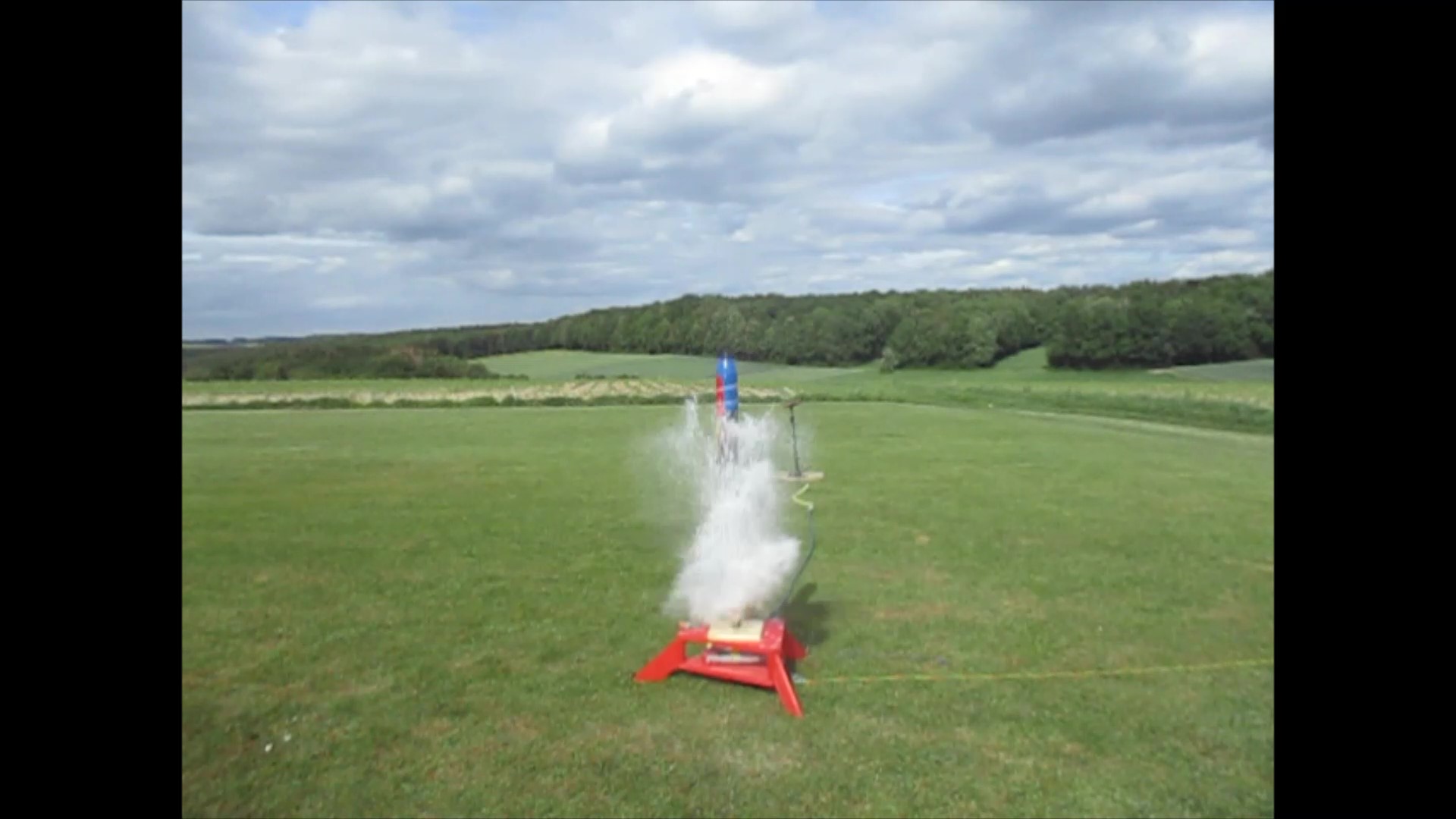

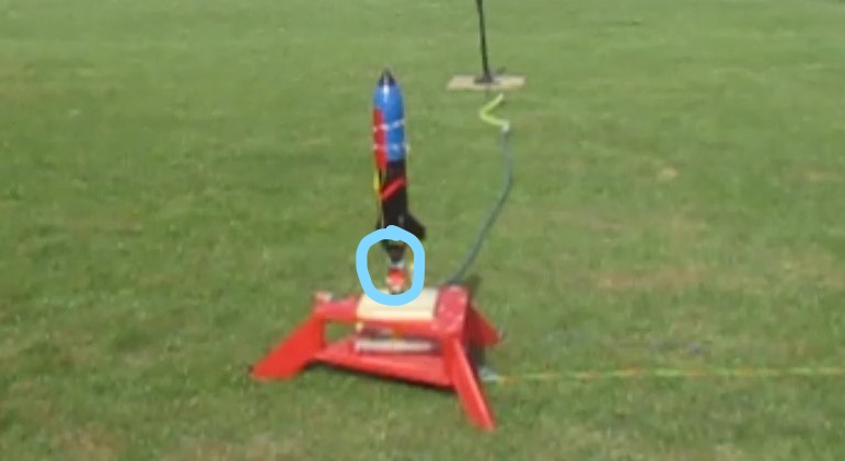

das mit der Düse haste jetzt falsch verstanden. Nicht die Düse des Kompressors ist kaputt gegangen, sondern die der Wasserrakete. Bei diesem Start war noch meine Pumpe (Aldi, 4€, 10b) beteiligt. Aufgrund einer Böe musste ich beim Ziehen an der Reißleine nochmal locker lassen. Und dann, mitten in der Böe machte es Zisch und es viel mir auf, dass da in der Rampe ein Teil zu viel war. Es war allerdings auch der höchste Flug mit 19mm (Düse). Die Düse war mit Epoxid geklebt. Gestern hab ich herausgefunden, dass der Kleber voller Blasen war. Die Böe gab dann evtl. nochmal eine Hebelkraft, die dann die Düse zerstörte. Ein Bild ist dazugefügt:
Wenn man andere Einzelbilder vergrößert, sieht man die Bruchstelle.
Zum Schluss gibt es noch das Startvideo.
Anhang: start3_kurz.zip
Und noch kurze Infos zur Rakete und zum Start.
Rakete:
  • Gewicht: 200g (ohne Düse)
  • Startdruck: 7b
  • keine Launchtube
  • Volumen: 1l
  • Flaschentyp: Apollinaris
  • Spitze: Raketenspitze
  • Start mit Schaum
  • Fallschirm: Klima 70cm
  • System: Phönix 1
  • Wassermenge: 0,4l
