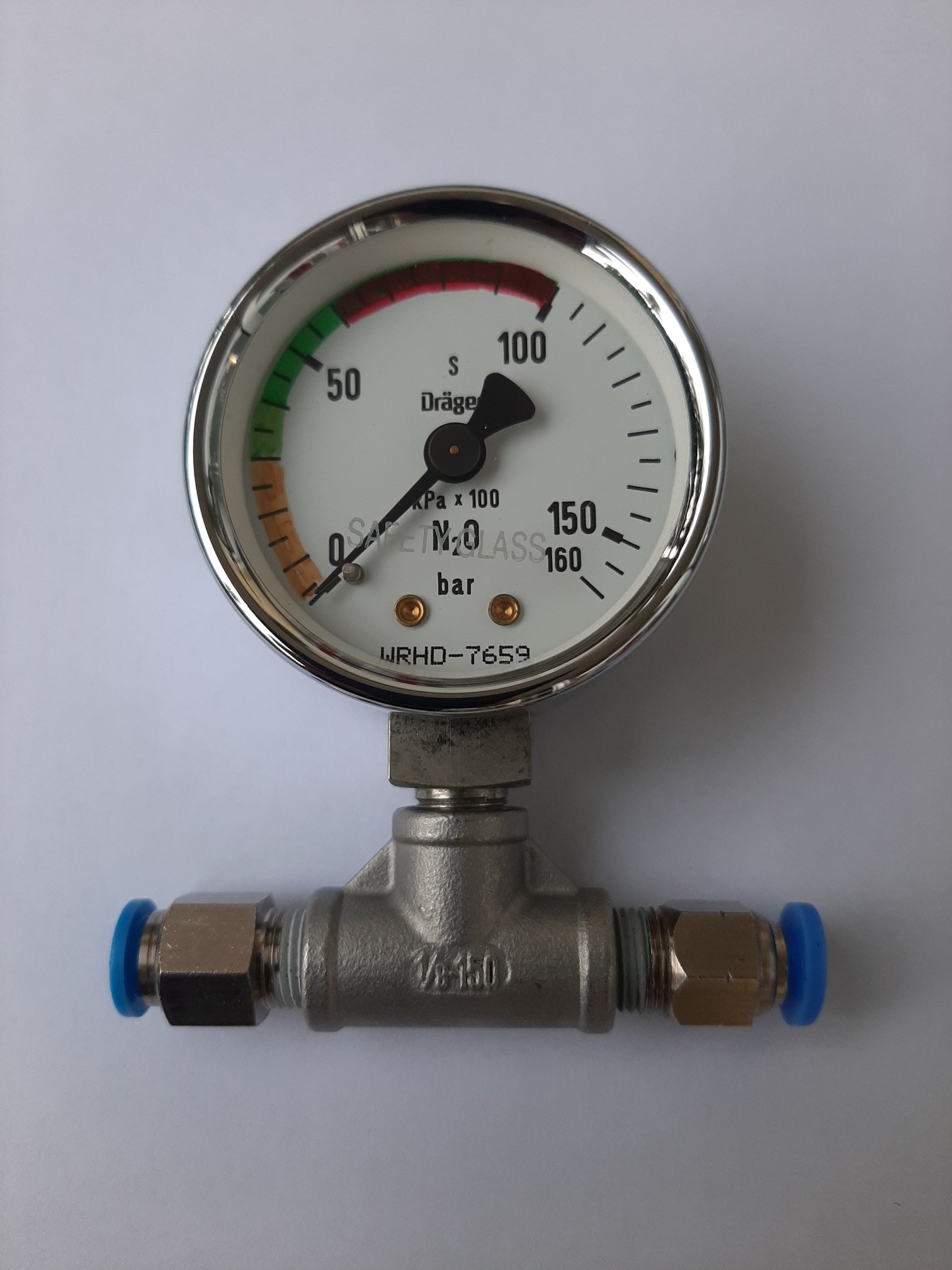

Da bis jetzt die Frage wieviel Druck auf den Betankungsschläuchen während der Betankung der Hybrid Motoren wirklich ist nicht beantwortet werden konnte und es auch niemand theoretisch berechnen konnte. 50 Bar Flaschendruck und am Ende ein ca.0,5mm offenes Überlaufventil wollen wir das jetzt in Manching mal experimentel ermitteln... Dazu wird in den Betankungsschlauch ein Manometer ( siehe Foto) eingebaut und während der Betankung per Video gefilmt. Wir erhoffen uns aus der Auswertung des Videos Erkenntnisse über den wirklichen Druck im Schlauch während des Betankungsvorgangs... !? Andreas

Ja, da bin ich gespannt!.....
