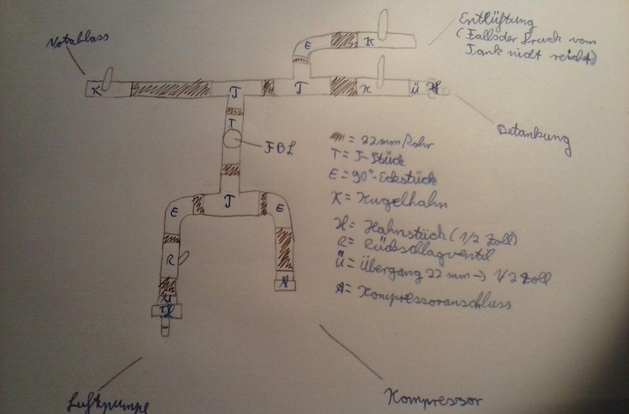

Sie soll, wie gesagt komplett aus Kupferrohren gelötet werden. Das kriege ich hoffentlich hin, vielleicht hilft auch ein Freund. smile Ich habe vor den FBL von Raketfued zu bauen: Hier ist die genaue Zeichnung.
Am Ende soll es so aussehen:
Das ganze soll dann mit 22mm Rohren gebaut werden. Beim Rückschlagventil war ich mir nicht so sicher, ob das so gut ist wenn der Kompressor, der ja für 8 bar ausgelegt ist, 16 bar aushält. Und außerdem wusste ich nicht ob der Anschluss, wie bei einem Wasserstopp, automatisch schließt? Oder ist es insgesamt nicht schlimm wenn Wasser an den Kompressor kommt?

Hallo Björn,
das sieht wirklich vielversprechend aus, wir sind schon gespannt auf die Bauphase! smile
Die Launchtube bei einem FBL kannst du doch eigentlich beliebig wechseln, oder willst du die in das Kupferrohr hineinkleben?
Bezüglich des Betankungssystems ist unserer Meinung nach keine Entlüftung nötig, bei uns hat immer alles perfekt funktioniert. Warum willst du dein Betankungssystem aus einem Kanister und nicht aus einem Drucksprühgerät bauen?
Julian
Edit: Noch ein paar Tipps für die Rohrkonstruktion:
Du kannst das Rückschlagventil für die Luftpumpe doch einfach vor den T-Verteiler setzen, somit wären sowohl Luftpumpe als auch Kompressor geschützt. Den Anschluss für die Wasserbetankung und den Notablass kannst du ja auch problemlos kombinieren, wenn du das Betankungssystem nach dem Einsatz einfach abmachst. Die Entlüftung ist wie gesagt wahrscheinlich eher unnötig. Falls du unbedingt eine einbauen möchtest, musst du natürlich darauf achten, dass durch sie kein Wasser abfließt (dies ist beispielsweise möglich, in dem du in die Launchtube einen Schlauch klebst).

Hallo Björn,
bzgl. des Betankungssystems kann ich Julian nur zustimmen. Schau hierzu einfach mal hier vorbei. Die Kosten halten sich in Grenzen.

also mit dem Betankungssystem werde ich es dann wahrscheinlich erst mal mit dem Sprühgerät machen. Aber dies hat den Nachteil, dass ich nochmal einen großen Kanister schleppen muss, den müsste ich nicht mit nehmen wenn ich den Kanister direkt anschließen kann. Und das von Thecrazyhobbiest habe ich schon vor längerer Zeit gesehen.
Zum Rohrsystem, also die Wasserversorgung will ich nicht als Notablass verwenden, das ist mir zu umständlich und es ist ja nicht viel Arbeit da noch einen Kugelhahn hin zu bauen. Und mit dem Rückschlagventil, das geht nicht.
Das Luft würde ja einfach aus dem Hahn-stück gehen, wenn ich den Kompressor anschließen würde. Weil es ja keine Stopp-Funktion hat. Und ich weiß auch nicht ob der Kompressor-Anschluss so eine Funktion hat. Das heißt, wenn der Kompressor-Anschluss so eine Stopp-Funktion hat, brauche ich ein Rückschlagventil vor dem T-Stück und nochmal ein Kugelhahn vor dem Pumpen-Anschluss. Aber wenn der Kompressor-Anschluss keine Stopp-Funktion hat, brauche ich zwei Rückschlagventil parallel oder ein Rückschlagventil und zwei Kugelhähne die vor dem Rückschlagventil sitzen.
Gruß Björn

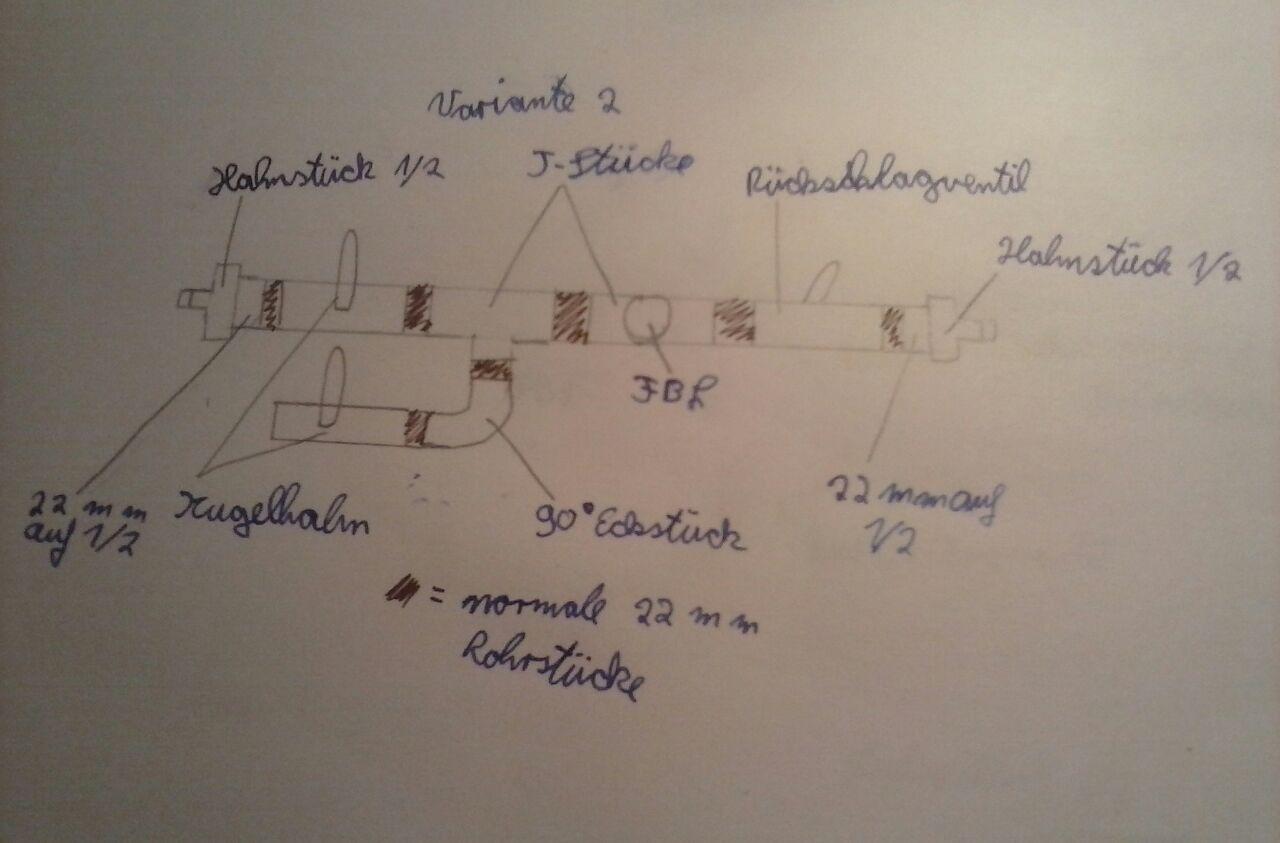

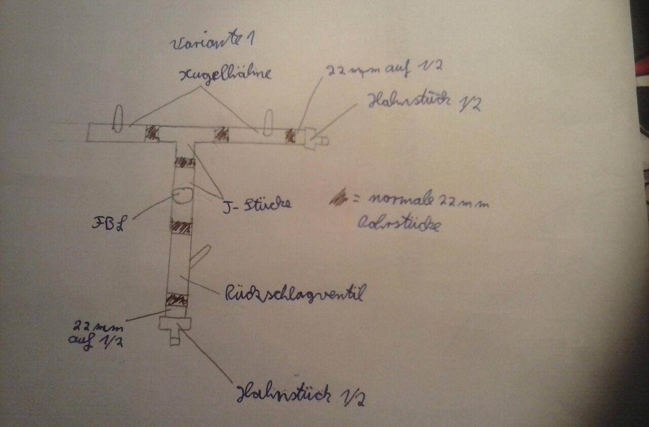

hier mit fasse ich alle Änderrungen nochmal zusammen:
Änderungen beim Rohrsystem:
Es gibt keine Belüftung mehr. Außerdem werde ich das alles wahrscheinlich ohne Kompressor machen.
Wenn ich den mal brauche , baue ich mir einen Adapter oder so.
Dann habe ich zwei Entwürfe wie es werden könnte:
oder
