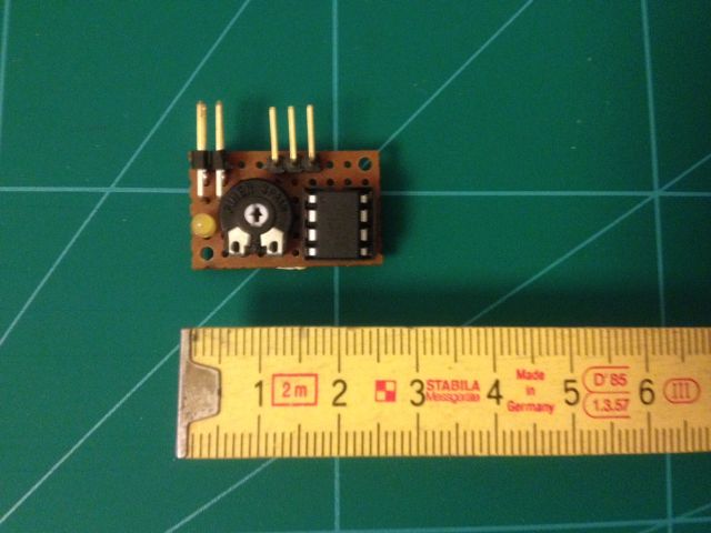

Das Ganze sieht dann etwa so aus:
Rechts der Servo-Anschluss, die beiden linken Pins für die Stromversorgung, darunter (verdeckt) die für den Abreißkontakt.
Da man den ATtiny (mit gewissen Einschränkungen) wie einen Arduino in der IDE programmieren kann, ist die Software nicht so schwierig zu erstellen, vorausgesetzt man macht es sich nicht selbst schwerer als nötig, wie es bei mir der Fall war.
Ich habe einen ATtiny85 verwendet; ein 45er hätte es aber genauso getan.

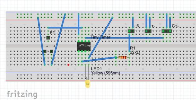

Hier der Aufbau auf dem Breadboard:

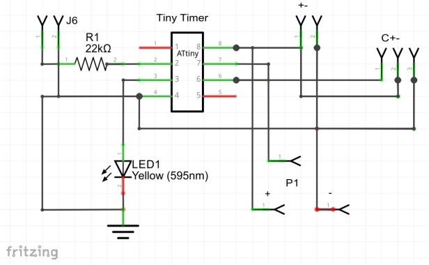

Das zugehörige Schaltbild sieht so aus:
Das passt auch in eine kleine Rakete, und das Gewicht spielt im Verhältnis zu Servo und Lipo-Akku kaum noch eine Rolle. Man könnte natürlich fragen, welchen Sinn es hat, das so weit zu verkleinern? Wenn man das Platinenlayout mit Fritzing erstellt, ist der Preis direkt von der Platinenfläche abhängig und daher lohnt es sich. Die Platine kostet mit Steuern und Versand immerhin ein Mehrfaches der Bauteile.
