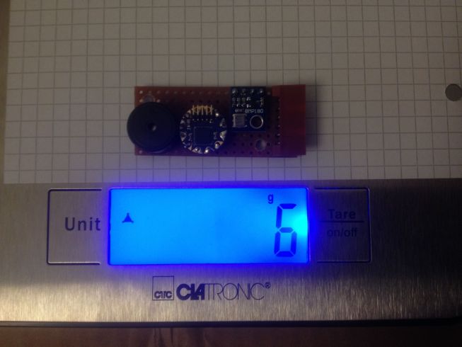

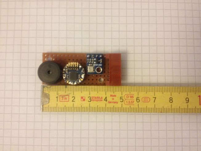

Ich hatte ja bereits früher über den Bau eines Altimeters basierend auf der Arduino-Familie berichtet (Siehe auch: Altimeter mit TinyDuino Shields und BMP085 Sensor, Beitrag 7631950).

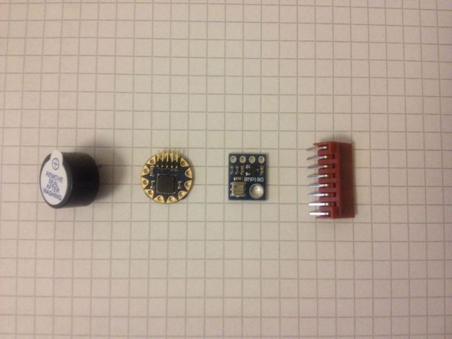

Das Thema ließ mich nicht ruhen, denn das müsste doch noch einfacher, kleiner und damit leichter gehen (Es gibt ja nichts, was sich nicht noch verbessern ließe). Als ich dann auf den Prozessor TinyLily Mini von Tiny von Tiny Circuits stieß, war die Idee geboren. Dieses Board enthält einen ATMega328, der mit 8 GHz getaktet ist und mit 3,3 V arbeitet. Ein Spannungsregler für 3,3 V ist vorhanden. Eigentlich ist das Board für "Wearable Computing" gedacht, das heißt, er soll in die Kleidung eingenäht werden. Das Board ist kreisrund mit einem Durchmesser von 14 mm. Es gibt einen dazu passenden USB-Adapter, über den das Anwendungsprogramm wie üblich in der Arduino-IDE eingespielt werden kann. Wie es der Zufall so will, stieß ich auch auf ein recht kleines Board mit dem Drucksensor BMP180, den Nachfolger des BMP085. Es hat die Abmessung 10 * 13 mm. Ein Spannungsregler für 3,3 V und Pegelumsetzer sind auch enthalten. Hier die Teile, die ich verwendet habe: Von links nach rechts - der Piezo-Summer - TinyLily Mini - Board mit BMP180 - 8-poliger Stecker für Stromversorgung und Servos Herausgekommen ist ein Board mit den Abmessungen 50 * 20 mm: Das Gewicht des Altimeter liegt bei 6 g: Der Höhenmesser kann die Höhe im Gipfelpunkt feststellen und zwei Servos ansteuern, also den Hilfsschirm im Gipfel auslösen und den Hauptschirm danach bei einer fest einprogrammierten Höhe. Nach der Landung wird wie üblich die erreichte Höhe durch eine Folge von Piepstönen ausgegeben. Eine Aufzeichnung von Flugdaten ist nicht möglich. Für die Stromversorgung reicht ein Lipo-Akku mit 3.7 V Nennspannung für die von mit verwendeten Mini-Servos von Conrad aus. Bei meinem handverdrahteten Aufbau war für das Auflöten des Prozessors etwas "Kreativität" erforderlich, da die Kontaktbohrungen nicht in das 0,1-Inch-Raster der Lochrasterplatte passen. Die vergoldeten Kontakte lassen sich aber sehr gut löten, so dass man keine Angst haben muss, durch zu starkes Erhitzen den Prozessor zu schädigen. Es handelt sich hierbei um ein "Bastelprojekt", was keine Ansprüche à la "eierlegende Wollmilchsau" hat wie die professionell entwickelten Altimeter Salt, Altimax usw. Für meine Zwecke ist es aber ausreichend. Es kommt ja doch hin und wieder mal vor, dass eine Rakete abstürzt. Dann ist der mögliche Verlust des Altimeters eher verkraftbar. Die ersten Tests verliefen positiv. Ein Feldtest in einer Rakete steht aber noch aus. Achim laminare necesse est! Im übrigen bin ich der Meinung, dass die Raketenvereine einem Verband beitreten sollten! |

Oliver,
klar ist auf der Platine noch Platz. Würde man einen 5-poligen statt eines 8-poligen Steckers nehmen, käme man wohl auch mit 18-mm Diagonale hin, allerdings bei größerer Länge wegen der Befestigungslöcher. Hier laufen womöglich die Anforderungen von Wasserraketen (Einbau quer, auch für 60 mm Durchmesser, da der Platz vorhanden, und so weniger Gewicht entsteht) und kleinen Rauchern (Einbau längs wegen Rohrdurchmesser) auseinander. Zu den Bezugsquellen: - TinyLily Mini Prozessor Watterott.com Art.-Nr. ASM 2101 - Summer Reichelt Art.-Nr. SUMMER CPM 121 - Steckverbinder 8-polig Reichelt Art.-Nr. PS 25/8W BR - BMP180 Board ebay Verkäufer-Nr. 7035 (GAO SHI QING) Bezüglich der Software habe ich auf der Source von Mattgolt aufgesetzt, an der ich einiges für meine Zwecke geändert habe (Siehe auch: Projektvorstellung: Arduino Altimeter mit Servoausgang, Gipfelpunkterkennung und Datalogging. Kosten unter 20€, Beitrag 7627055). Wegen eines Schaltplans bitte ich noch um etwas Geduld, müsste ich erst erstellen in einer Form, dass er hier veröffentlicht werden kann. Achim laminare necesse est! Im übrigen bin ich der Meinung, dass die Raketenvereine einem Verband beitreten sollten! |

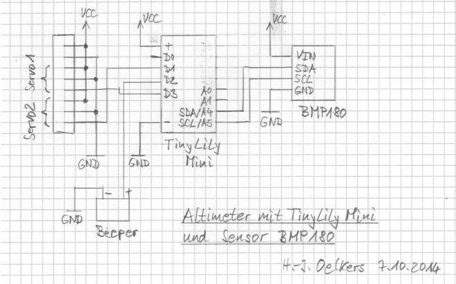

[07. Oktober 2014 um 15:57]
Hier noch der zugehörige (denkbar einfache) Schaltplan:
Wollte man nach der Idee von Oliver eine Schaltung für kleine Raucher daraus machen und einen stärkeren Akku einsetzen (z. B. 7,4 V Lipo-Akku), müsste man einen Spannungsregler für die Schaltung vorsehen, um eine Spannung von 5 V nicht zu überschreiten. Das würde der Prozessor und der BMP180 sonst übelnehmen. Achim laminare necesse est! Im übrigen bin ich der Meinung, dass die Raketenvereine einem Verband beitreten sollten! |

Eine Korrektur:
Folgendes wurde nach eingehendem Lesen der Spezifikation festgestellt: Beim TinyLily Mini unterstützt von den digitalen Ports nur D3 PWM (Pulsweitenmodulation). Also keine Verbindung an D1 und kein Auswurf eines zweiten Fallschirms! Achim laminare necesse est! Im übrigen bin ich der Meinung, dass die Raketenvereine einem Verband beitreten sollten! |
