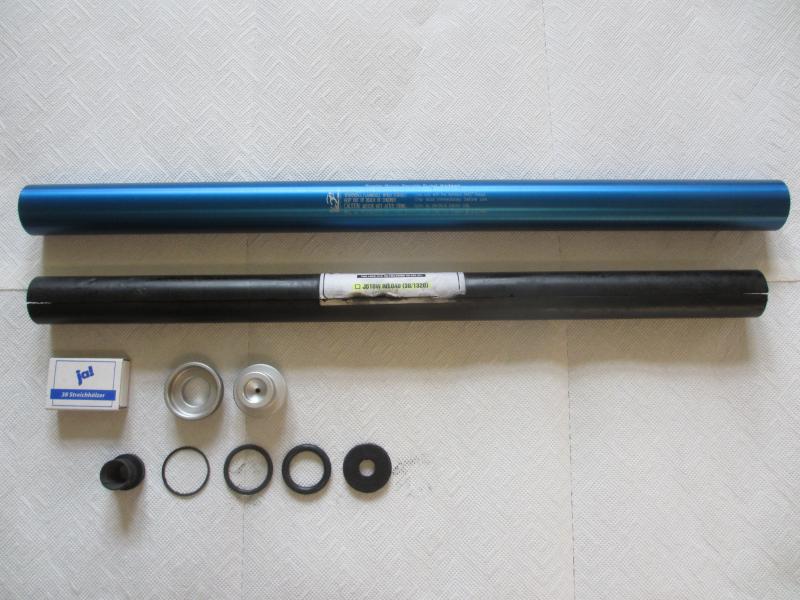

Heute habe ich den Motor demontiert um ihn zu reinigen und war doch sehr überrascht was ich da vorfand.

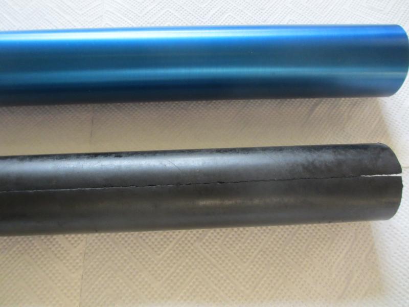

Der Phenolic Liner ließ sich ganz leicht aus dem Casing ziehen aber da war (wie sonst üblich) fast nichts mehr
drin, also keine Reste der Papier Liner von den Grains, keine O-Ringe und nur ein minimum an Asche....eek!
Wo ist das alles geblieben?
Außerdem war der Phenolic Liner komplett und sauber längs durchgerissen...confused

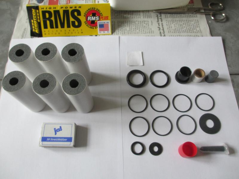

Der AT J-510 W Reload besteht schon aus einer Menge Einzelteilen.
Bei diesem Motor kommen auch O-Ringe zwischen die einzelnen Grain's !

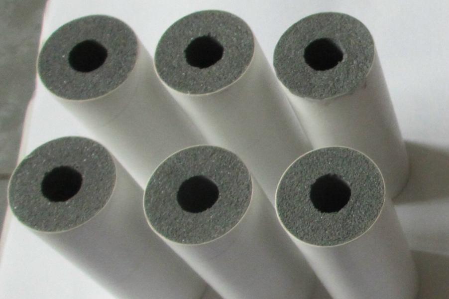

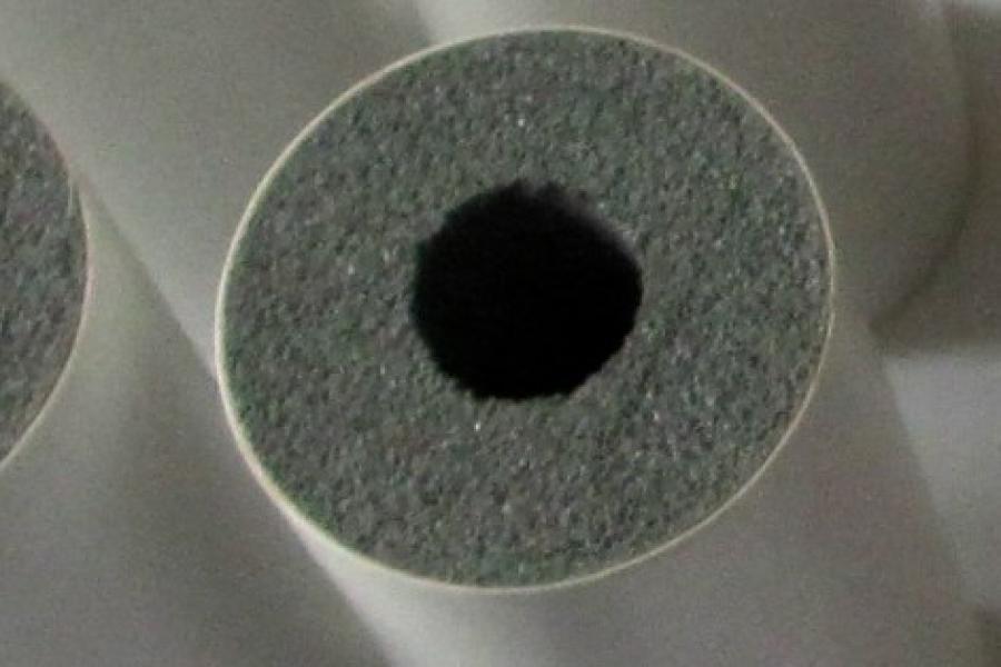

Bereits beim Zusammenbau habe ich mich etwas gewundert das die einzelnen Grains, nicht wie sonst
üblich, die Konsistens eines Radiergummis sondern eher eines Schwamms hatten....!?!?
Ist das bei diesem Motor normal ?
Beitrag 7631434 [Alter Beitrag03. Juni 2014 um 23:19]
hier der erwähnte Längsriss durch den Phenolic Liner nach der Demontage....!?!?

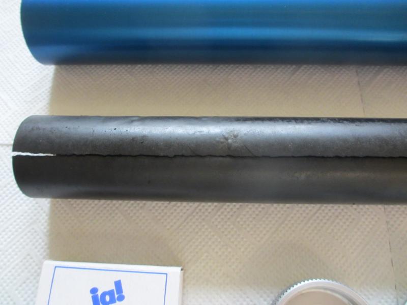

Beitrag 7631435 [Alter Beitrag03. Juni 2014 um 23:27]

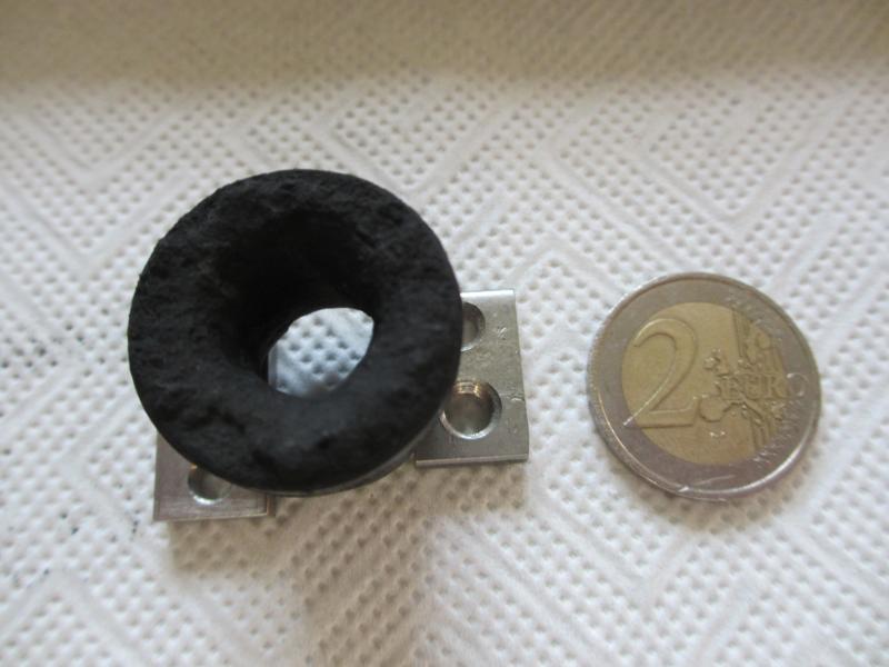

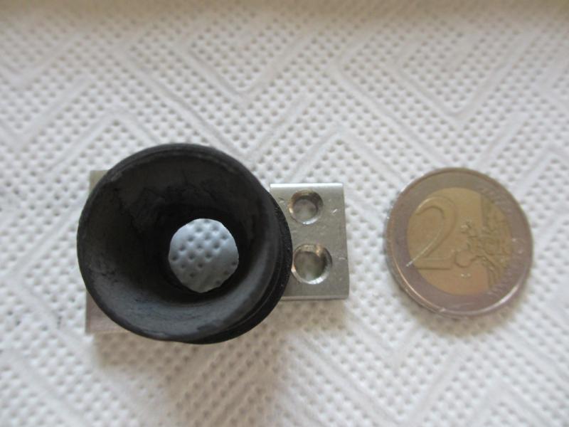

die Düsenöffnung hat ja einen Durchmesser von ca. 10mm...
Wahrscheinlich wurden die Grain-Reste und die Liner dadurch ausgeblasen !?

Beitrag 7631438 [Alter Beitrag04. Juni 2014 um 10:05]
Wenn der Liner gerissen ist deutet das auf ein Überdruck hin, da hat sich bei den kleinen Explosionen der Druck schlagartig erhöht.
Bei diesem Motor steckt die Düse im Liner, oben wird der Liner auch abgedichtet, der Betriebsdruck herrscht also im Pertinaxliner. Wird er zu hoch reißt der Liner. Eigentlich darf das nicht sein, da hast Du Glück gehabt.
Evtl. haben sich Teile von den Grains gelöst und haben beim Durchgang durch die Düse den Druck erhöht, da waren mindestens 3 kleine Explosionen zu hören.
Bei so langen Motoren ist es möglich dass die unteren Grains erodieren, der Gasstrom von den obenliegenden Grains rauscht ja mit sehr hoher Geschwindigkeit im Kanal entlang, und kann dabei Teile aus den unteren Grains herauslösen, speziell wenn das Gefüge so porös ist. Bei sehr langen Zuckermotoren setzt man daher oft unten Grains mit größerer Öffnung ein um das zu verhindern.
Dass da nicht mehr übrig ist zeugt aber von sehr effizienter Verbrennung.

Lange / dünne Motoren blasen gerne mal die Papier-Liner der Grains durch die Düse aus. Das kann dann auch gerne mal zu einem veritablen Knall führen (Ueberschallknall der Teile).
Der gerissene Liner ist bei dieser Gruppe an Treibsätzen nicht unüblich. Ich habe noch nie ein dadurch beschädigtes Gehäuse gesehen.
Mit Ueberdruck hat das nichts zu tun.
Der Liner ist keinen grossen Druckdifferenzen ausgesetzt, da sich zwischen Gehäusewand und Liner-Aussenwand auch "Brennkamerdruck" aufbaut. Nur im Moment der Zündung bzw des Brennschlusses, wenn sich der Druck im Innern rasch ändert, kann es da Differenzen geben.
