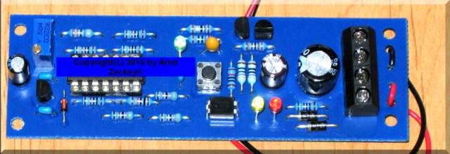

In letzter Zeit habe ich viele Anfragen erhalten ob es nicht möglich ist den Dentamag wieder zu beleben. Ok, ich gebs zu, inzwischen gibt es auf dem Markt einiges an elektronischen Bergungssystemen. Trotz alledem war es Wunsch vieler Raketeteure ein Backupsystem zu haben, was unabhängig von anderen Systemen arbeitet.
So , das ist er nun der Dentamag 3100
  Gipfelpunkterkennung über das Erdmagnetfeld mittels KMZ-51 Magnetfeldsensor.
• Auslösen des Brückenanzünders über Kondensatoranzündung.
• eingebauter Verpolungsschutz. Kein unbeabsichtigtes Auslösen des Brückenanzünders bei versehentlichem verpolen der Batterie / Akku.
• optische Anzeige Betrieb, Brückenanzünder ausgelöst, Scharfstellung über 3 Led’s.
• Resetschalter
• Anschluß für Sicherheitsschalter ARM
• Feinjustierung der Neigung über Poti.
Technische Daten
Länge : 100mm
Breite ca. 32mm
Gewicht ohne Batterien ca. 26 Gramm
Betriebsspannung 7,4 Volt bis 12 Volt.
Temperaturbereich plus 5 bis plus 40Grad
max .60 Prozent relative Luftfeuchte
Beschleunigung max. 40G < 0,1 sek.
Anzünder Brückenzünder A
Max. Zündstrom: 5 Ampere Dauer 1 Sekunde
Dieses Projekt ist Freeware für den privaten sowie für den schulischen Gebrauch.
