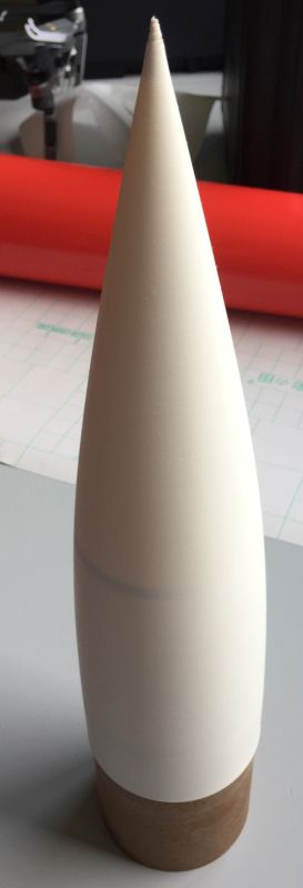

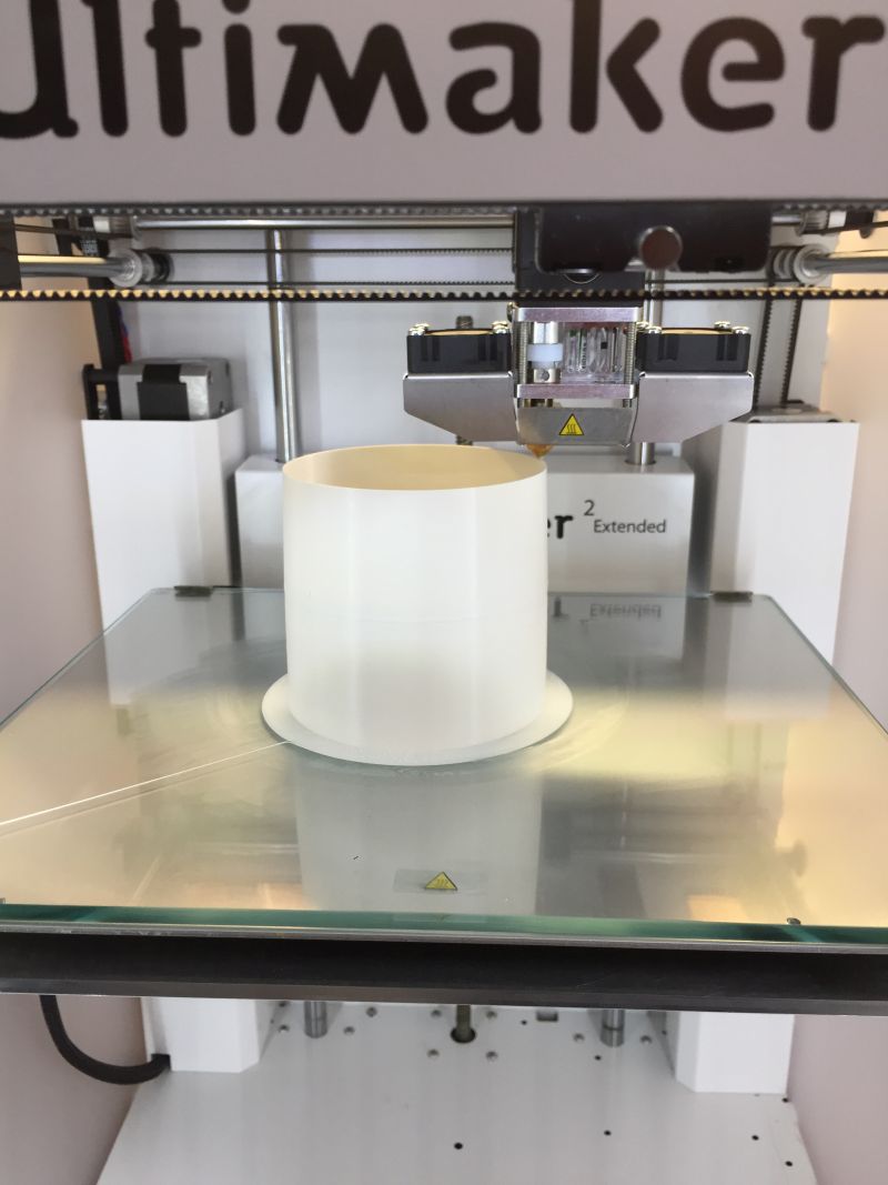

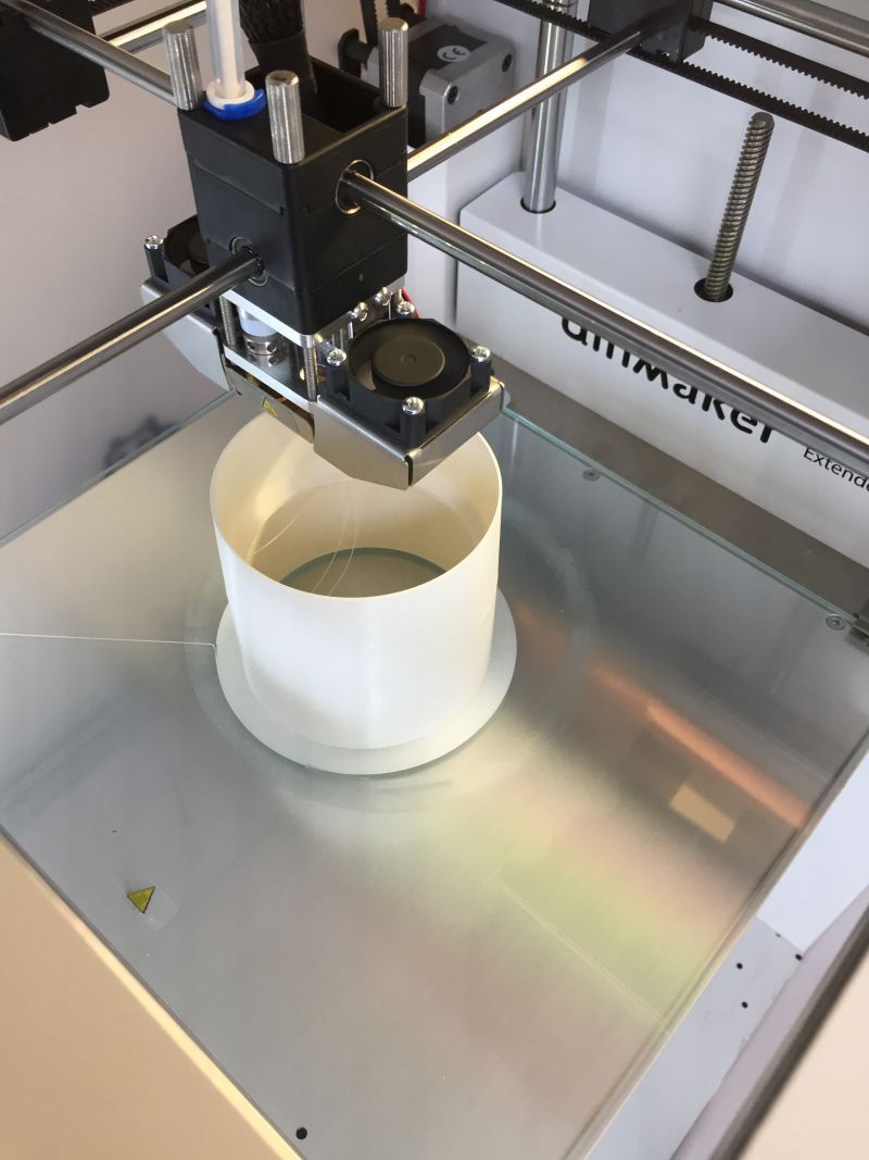

Damit drucke ich gerade eine 3"-Spitze, dauert aber 12 Stunden bis die fertig ist.
Sieht schon sehr gut aus, bin gespannt wie glatt sie wird.
Gestern habe ich auf die Schnelle mal eine kleine Spitze für ein 38er Rohr gedruckt, nichts besonderes optimiert, Schnellschuss, aber durchaus benutzbar.

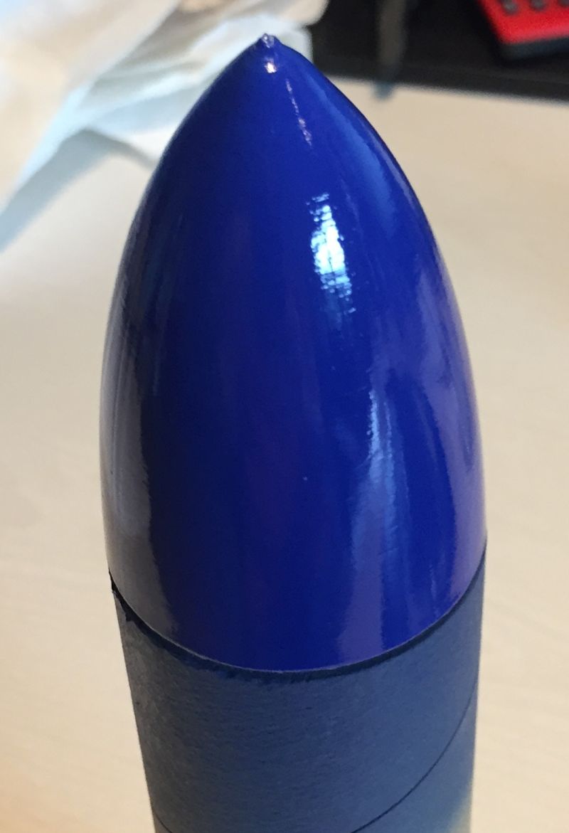

Die Spitze war heute morgen fertig, ich habe sie mit 0,8mm Wandstärke gedruckt, das sind genau zwei Bahnen, ohne dass der Drucker da Füllmaterial zwischenlegen muss, das geht dann schneller.
Sie ist so gebaut, dass ich unten ein Stück Kuppler einstecken kann, dadurch passt es dann auch genau in das Körperrohr. Zwei Verstärkungsringe sind mit eingedruckt um die Stabilität etwas zu erhöhen, und die oberen 10 mm der Spitze sind massiv.
An der Stelle der Ringe wölbte sich die Oberfläche ein bisschen, das war aber nach dem Abschleifen weg.
Insgesamt eine sehr praktikable Methode passende Spitzen herzustellen, jede beliebige Form ist möglich.

12-20 Stunden Druckzeit sind aber nicht unüblich, das können die ab. Notfalls muss man später ein paar Zahnriemchen tauschen, die Lager sind einfache Bronzelager die auf geschliffenen Wellen gleiten, die dürften ewig halten.
Die Zeit klingt lang, aber wenn man das abends anmacht ist es morgens nach dem Aufstehen fertig.

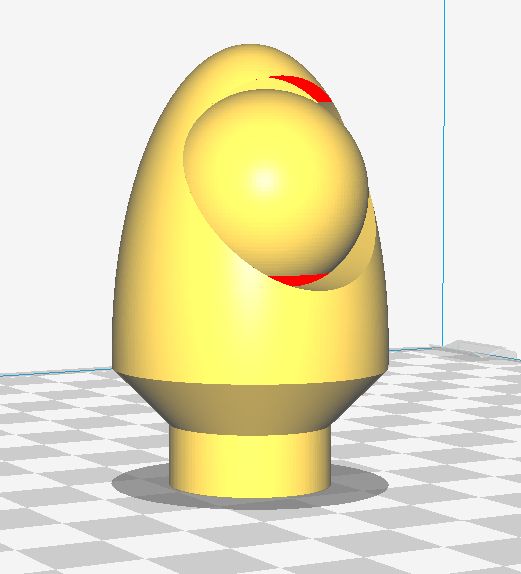

Ich habe die Spitze in Fusion 360 konstruiert und dann mit Cura aufbereitet.
Momentan drucke ich eine kleine Spitze der Aquarius Explorer, wollte mal sehen ob das auch geht. Aber in klein, da ich sie nicht brauche. Wenn das klappt könnte ich Tom eine für seine Upscale-Aquarius drucken :-)
So sieht das Modell aus:

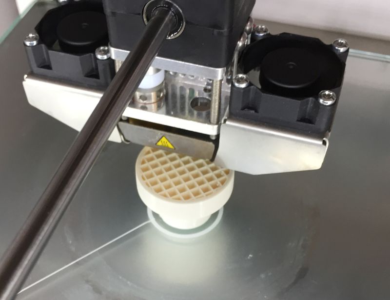

Und so sieht es innen aus, die Software legt da ein Stützgitter rein damit es stabil wird.
