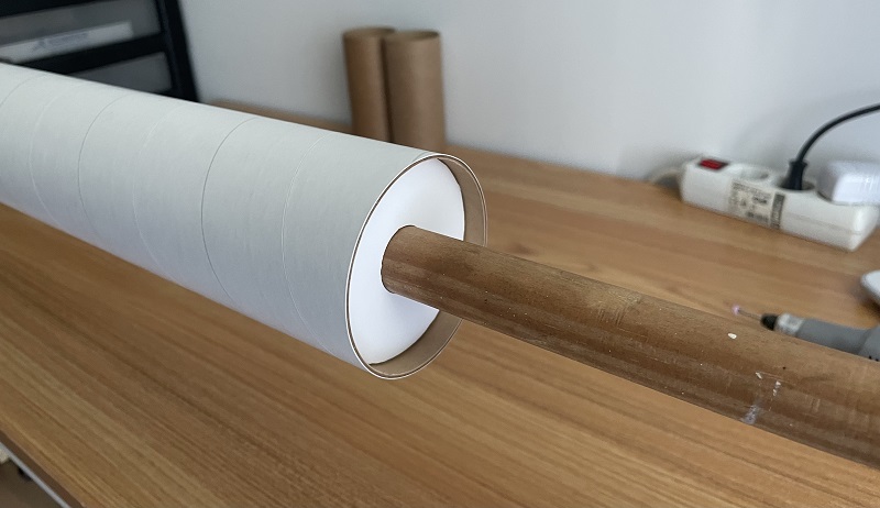

Ich meinte natürlich in das Rohr, habe es falsch formuliert. Gerade nochmal geschaut, der Kuppler ist auch von Klima genau wie das Körperrohr. Da hatte ich extra noch darauf geachtet das alles passt. Nur das Motorrohr ist von Apogee, aber das spielt ja keine Rolle.

Sollte eigentlich passen. Die obere Kante vom Körperrohr ganz rechts im Bild hat eine verdächtige Macke und zumindest in der Auflösung hier auch einen Schatten. Versuche die Rohre mal mit dem Fingernagel etwas anzufasen, und die Kuppler ebenso, dann ist der Anfang möglicherweise leichter gemacht. Wenn es wirklich nicht geht (nicht forcieren, sonst bekommst Du den Kuppler möglicherweise nie wieder bewegt), eine Lage Papier vom Kuppler abnehmen.

weil der Kuppler nicht ins Rohr passte und ich versucht habe das es passt, ist diese Macke entstanden. Ich habe jetzt das Rohr und den Kuppler etwas angeschliffen, so das keine Macke oder sonst was zusehen ist. Hat leider immer noch nicht gepasst. Habe dann eine Lage Papier vom Kuppler genommen und jetzt passt es endlich. Vielen Dank für den Tipp.

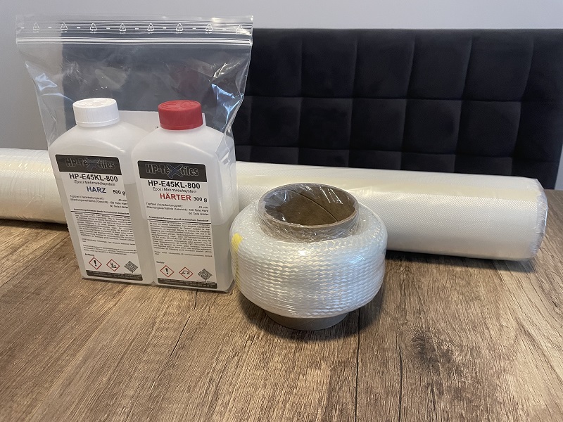

In der Zwischenzeit ist auch Gewebe und Harz angekommen.
Für die Bolt One verwende ich die Produkte von HP-Textiles.
Für das Rohr verwende ich ein Flechtschlauch 136tex
Für die Fins und Center Rings etc. verwende ich Glasgewebe 166g/m2
Epoxi-System HP-E45KL
Beim Epoxi glaube ich, dass ich zu wenig bestellt habe. Da muss ich glaub ich nochmal nach bestellen bevor ich anfange.

Für die Harzmenge kannst Du ja in etwa die Fläche berechnen, die Du laminieren möchtest, mit dem Flächengewicht und der Anzahl der Lagen (bei Dir 1, mehr brauchst Du bei den hohen Flächengewichten nicht) multiplizieren und dann nochmal mal 2. Das letzte "mal 2" weil der Faseranteil beim Handlaminat in etwa 1/3 beträgt, man kann das aber auch besser hinbekommen. Fürs erste aber ein guter Anhaltspunkt.

Wenn Du Glas- oder Kohlefasergewebe auf der Rolle kaufst, wird normalerweise das Flächengewicht angegeben (Beispiel: Glasgewebe 160 g/m² in Köperbindung bei R&G). Das multiplizierst Du mit der Fläche, in Deinem Fall also
160 g/m² * 2285 cm² = 160 g/m² * 0.2285 m² = 36.6 g
So viel wiegt das Gewebe, das Du verarbeiten wirst. Der Faservolumenanteil liegt bei normalen Handlaminaten bei ca. 35 % - das hatte ich falsch in Erinnerung, das ist der Volumen-, nicht der Gewichtsanteil. Da Epoxy eine deutlich geringere Dichte hat als Glas, ist der Gewichtsanteil vom Epoxy am Ende nicht 65%, sondern nur etwa 45%. Das heißt Du brauchst etwa
45%/55% * 36.6 g = 30 g
Harz. Der Laminatrechner von R&G macht Dir das alles etwas leichter ;-)
Beim Gewebeschlauch wird kein Flächengewicht angegeben, da dieser je nach Rohrdurchmesser und Verarbeitung mehr oder weniger gestaucht wird und das Gewicht daher variiert. Du kannst aber natürlich das passende Stück Schlauch auf das Rohr aufziehen, zurechtschneiden und dann am besten mit Rohr wiegen, damit Du den Schlauch nicht mehrfach auf- und abziehen musst.

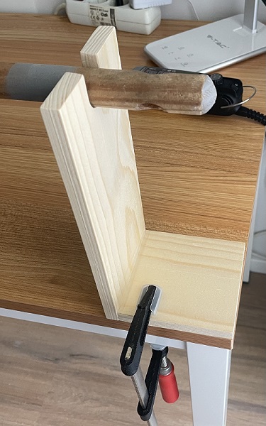

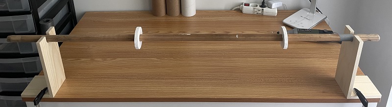

Ich habe heute eine kleine Vorrichtung für das laminieren der Rohre gebaut. Es ist jetzt nicht das Gelbe vom Ei, dass geht definitiv noch besser, aber es erfüllt seinen Zweck und man kann damit arbeiten.

Sieht doch super aus …
Sollten die L Holzwinkel nicht stabil genug sein kannst du ja einfach noch ein geschnittenes Dreick dran kleben um es ab zu stützen …
Aber das sollte alles gut funktionieren:-)
