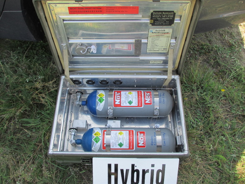

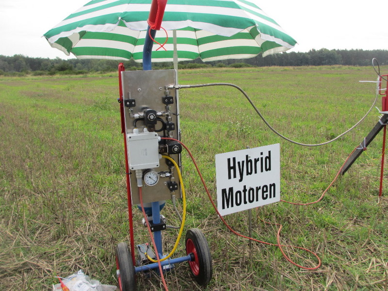

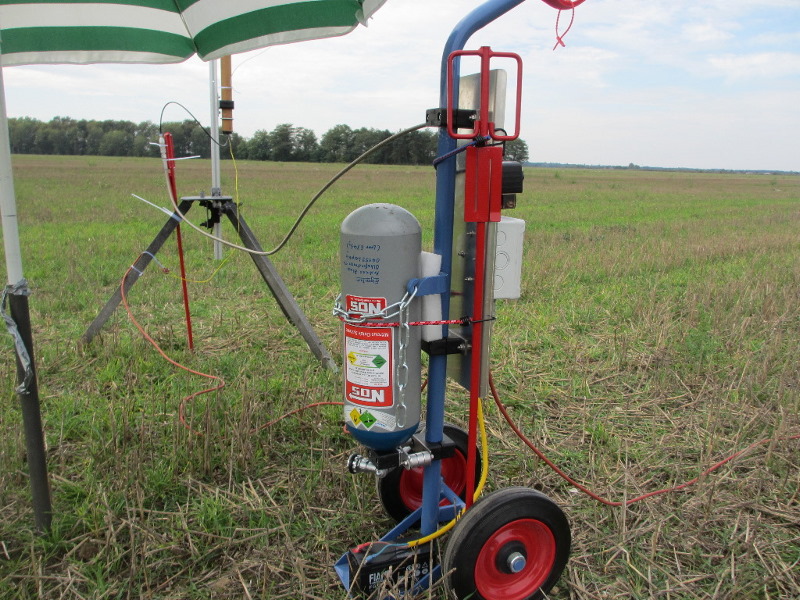

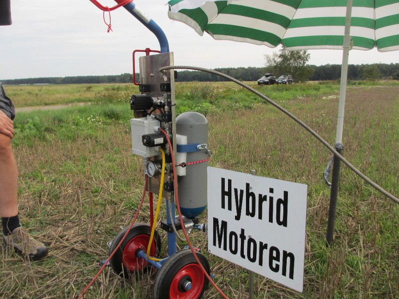

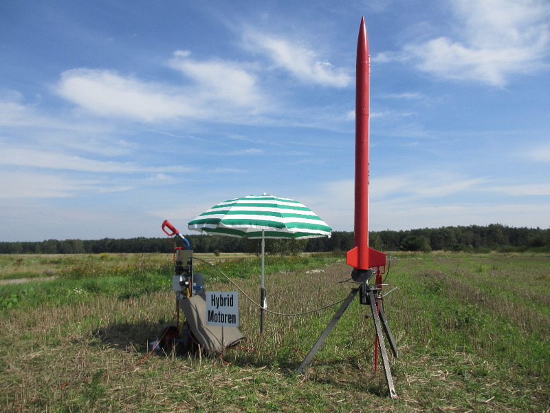

Beitrag 7641826 [Alter Beitrag04. Januar 2018 um 21:36]
Hier mal mein GSE welches ich zur Zeit im Einsatz habe....

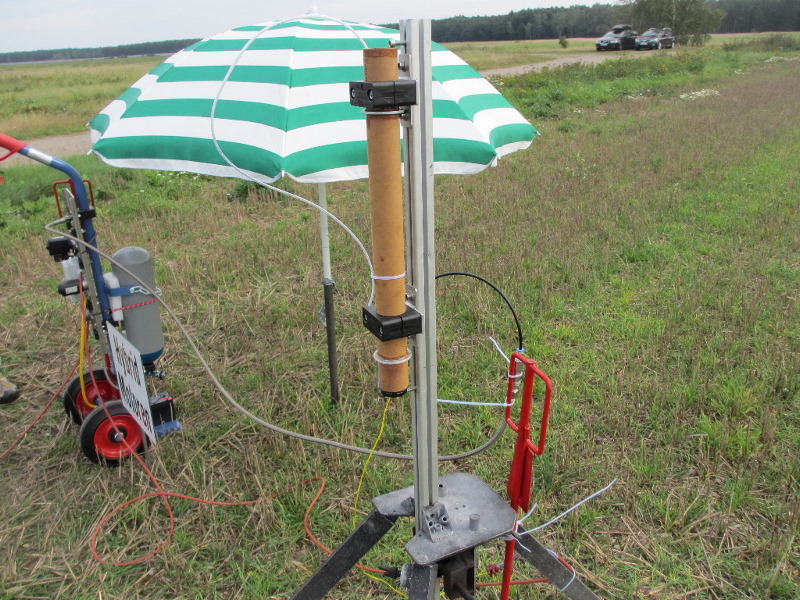

Beitrag 7641829 [Alter Beitrag04. Januar 2018 um 21:47]
Die Hybrid-Motoren in den Raketen oder auf dem Prüfstand, werden dann auf der Rampe per Kabelgebundener Fernbedienung aus 50 Meter Entfernung betankt und gezündet bzw. entleert....
