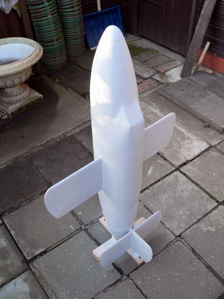

So soll er dann mal eingebaut werden.

Beitrag 67032 [Alter Beitrag27. Januar 2005 um 15:02]
schick schick
kannste den Härtevorgang nicht mit heizlüftern oder so beschleunigen ?
machst du das nächste mal ein Video ?
Pascal
Beitrag 67033 [Alter Beitrag27. Januar 2005 um 15:23]
ich würde auf alle Fälle empfehlen mit dem Ding ins Haus zu gehen. Es ist nicht nur so, das es sehr lange dauert, es ist auch so das du die Festigkeit nicht bekommst, weil nicht das ganze Harz abbindet.

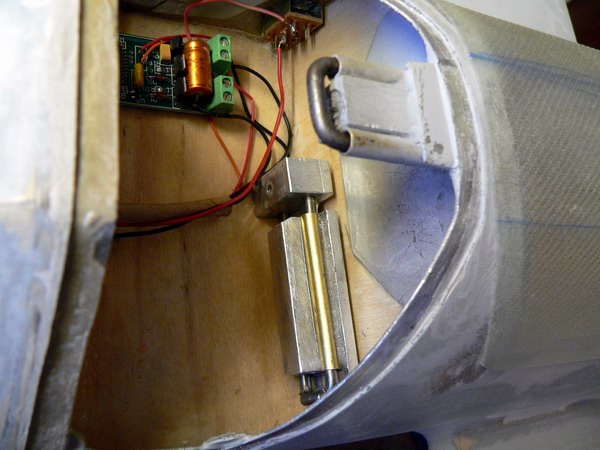

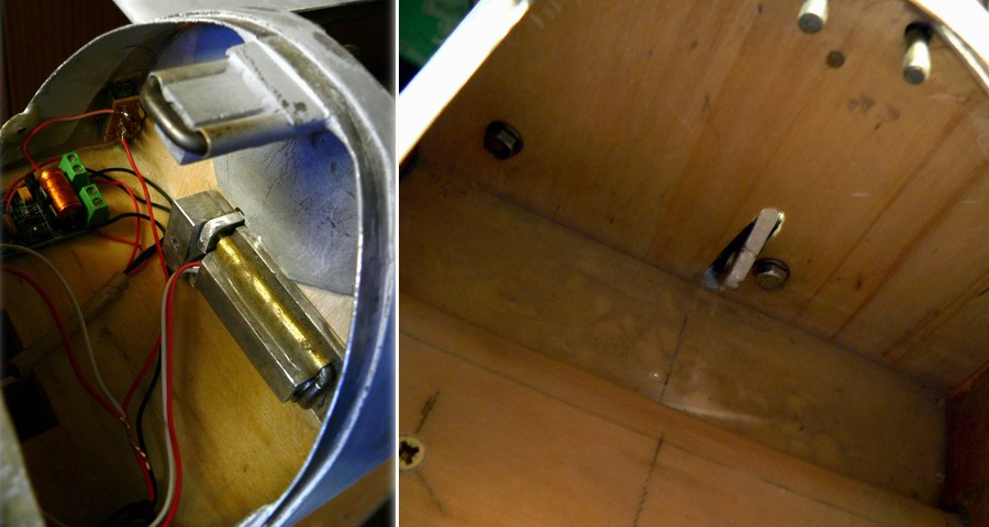

Beitrag 67137 [Alter Beitrag28. Januar 2005 um 20:06]
Nach einem Tag ist das Material schon so weit trocken, dass ich verarbeiten könnte...
Die Verzögerungsmechanik für den Pilot- bzw. Hauptschirm habe ich eingebaut. So stelle ich mir das vor... ich denke mir, dass ich da keine weiteren Worte brauche.

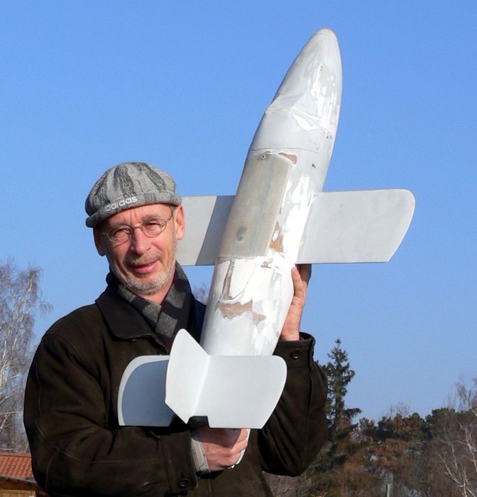

Beitrag 67746 [Alter Beitrag06. Februar 2005 um 13:53]
Hi Rocketeers,
wollte nur mal ganz schnell mitteilen, sie lebt wieder und ist bis auf die äußere Erscheinung wieder einsatzfähig.
Was den Antrieb und die Motorisierung betrifft, da habe ich was im Ärmel... wink Ist aber noch im Bau.
Zu gegebener Zeit werde ich Euch selbstverständlich auf den Laufenden halten. Habe im Moment leider nicht viel Zeit.

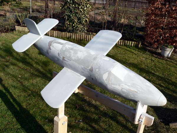

Beitrag 68191 [Alter Beitrag11. Februar 2005 um 18:29]
Heute war's ja recht frühlingshaft mit fast 10 Grad plus. Das ist der Tag, nachdem alle Reparaturen an der Natter abgeschlossen waren, wo ich im freien mit dem Spachtelspray drübergehen kann...
Beiträge: 3011
Beitrag 68193 [Alter Beitrag11. Februar 2005 um 18:32]
Bin recht zufrieden mit dem Ergebnis. Auch über die dabei eingeflossenen kleinen Verbesserungen freue ich mich...

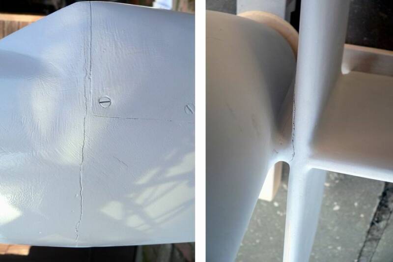

Beitrag 68196 [Alter Beitrag11. Februar 2005 um 18:38]
Aber... jetzt kommt es ganz blöd wiedermal. Als ich das Teil, es war noch nicht ganz trocken, hinein tragen will, fällt es doch aus ca. 1m volle Rückenlage auf den Betonboden...angry angry angry
Ich glaube mir ist fast das Herz stehengeblieben. Nach anfänglicher Begutachtung dachte ich: Na wenn der Sturz nicht mal nen Kratzer macht, dann ist sie wirklich stabiel gebaut.
Doch... oh weh, zwei Haarrisse roll eyes (sarcastic) - was jetzt...
jetzt sind bei mir bestimmt auch noch die letzten Haare grau geworden.
Grüßle, Rolli
