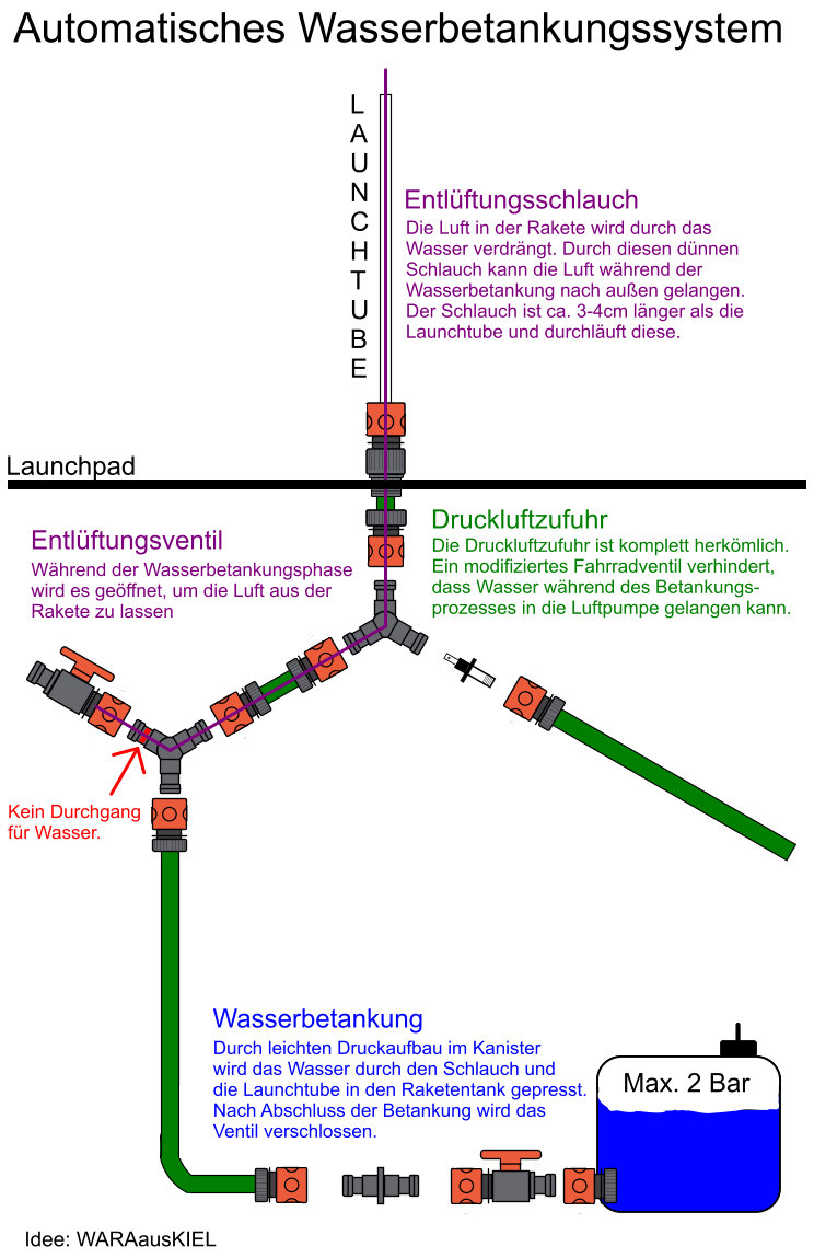

nach dem Start meiner Swallow 1 (7 Liter Volumen) und dem dazugehörigem Betankungsprozedere (Rakete in der Mitte aufschrauben, Wasser einfüllen, zuschrauben etc.) habe ich jetzt auch genug davon. Da mir deine Betankungsanlage sehr gefällt, haben wir uns als Team entschlossen, ebenfalls so eine Betankungsanlage zu bauen. Wir würden es gerne so machen wie immer, und über unsere Baufortschritte etc. auf unserer Webseite berichten. Sobald die Betankungsanlage fertig ist, würden wir auch ein Vorstellungsvideo auf YouTube hochladen. Ich wollte hiermit anfragen, ob das ok ist. Natürlich werden wir darauf hinweisen, dass dieses Betankungssystem nicht von uns, sondern von dir entwickelt wurden ist. Ich habe heute mal diese Zeichnung erstellt, die wir gerne auch veröffentlichen wollen: Geht das in Ordnung? Gruß vom ganzen RaketfuedRockets-Team "Die Genialität einer Konstruktion liegt in ihrer Einfachheit – Kompliziert bauen kann jeder." -Sergei Koroljow, russischer Raketenpionier Besuche unsere Webseite mit vielen Anleitungen, News und Informationen zu unseren Projekten: www.raketfuedrockets.com |
Beitrag 7629074
Kein Problem, könnt ihr gerne machen. Als Entlüftungsschlauch geht ein 3mm pneumatikschlauch sehr gut. Siehe ebay. Marcel. If You Don't Try, You'll Never Know |

Hallo Marcel, danke für die Erlaubnis und den Tipp mit dem Schlauch.
Ich glaube aber, das Hauptproblem wird für uns sein, das Ventil und das Gardena-Teil am Kanister zu befestigen. Naja, das wird schon ![]() Gruß Geändert von RaketfuedRockets am 10. Januar 2014 um 13:03 "Die Genialität einer Konstruktion liegt in ihrer Einfachheit – Kompliziert bauen kann jeder." -Sergei Koroljow, russischer Raketenpionier Besuche unsere Webseite mit vielen Anleitungen, News und Informationen zu unseren Projekten: www.raketfuedrockets.com |
