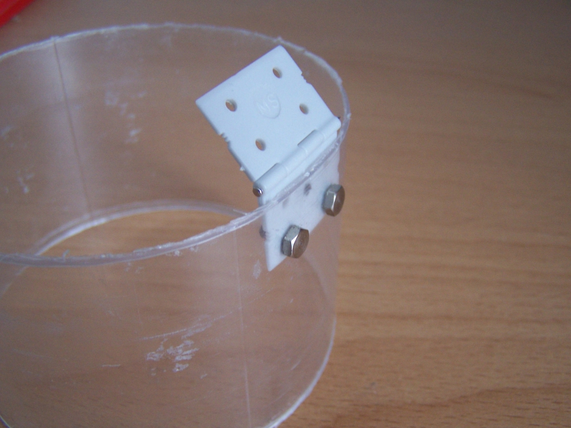

@wolke bei meinen Tests mit dem Drucktankdummy hab ich zuerst die Rotorblätter an einen sehr kurzen Dummy drangetapet und hab tests damit gemacht. Stabiler Flug schaut anders aus. Als ich dann denn Dummy auf einen meter Verlängert habe hat alles Funktioniert. Leider kann ich die Bergungsphase so nur auf sehr kurze Zeit testen, dass sich erst beim erstflug herausstellen wird ob sich das ganze System nicht vielleicht doch aufschaukelt und überschägt. Ich denke aber das der Schwerpunkt soweit vom Rotor weg sein soll wie möglich. So dürften die schweren Sperrholzflossen am Heck doch genug Gegengewicht haben. @robby Die Rotoren will ich mit den Modellbauscharnieren von Condrad befestigen (Link hoffentlich funktioniert der Link. Wenn nicht hier die produktnummer Artikel-Nr.: 227576 - 62 SCHANIERE VERSTÄRKT 25 MM VE 10 ) Ich bohre 2 der Löcher auf und mach noch mittig ein drittes Loch rein, so dass ich das ganze mit jeweils 3 Schrauben an der Rakete und am Rotor befestigen kann. Die Wölbung der Rakete und des Rotor kann man mit diesen Scharnieren schön umgehen da sie ein gewisses maß an flexibilität haben. Ich hoffe nur nicht das sie bei der Landung zu bruch gehen oder zu klein dimensioniert sind. Aber das wird sich zeigen. Bis dahin Viele Grüße Thomas Geändert von schmidi093 am 09. Februar 2010 um 20:08 |

Hier noch mal ein Bild von den Scharnieren an einem Reststück.
Auf den Drucktank wird oben noch ein Mittelstück aufgeklebt. Zur besseren Kraftverteilung wird der Hohlraum dann noch mit Bauschaum ausgeschäumt. Beim Bild sind jetzt nur 2 Schrauben dran, da ich nur 2 M3 Schrauben gefunden habe. Muss mal wieder einkaufen gehen. Viele Grüße Thomas Geändert von schmidi093 am 10. Februar 2010 um 10:25 |

diese Schaniere sind nicht besonders gut geeignet. Die sind zu weich und können kein Drehmoment vertragen was unweigerlich entstehen wirds. Ich würde eher eine Eigenkosntruktion aus einem gebogenen Stahldraht wählen mit Messinghülse. Gruß Neil Die Erde ist eine Scheibe. Egal in welche Richtung sich die Menschheit bewegt, sie geht immer auf einen Abgrund zu. |

Und wie soll ich den Stahldraht dann an den Rotoren und der Rakete befestigtn? Thomas |
Beitrag 7160913
du biegst aus dem Stahldraht ein seher langes U. Die beiden Enden kannst du dann an dem Rotor mit einer Platte fest schrauben. Bevor du aber den letzten Winkel biegst muss die Messinghülse drauf. Gruß Neil Die Erde ist eine Scheibe. Egal in welche Richtung sich die Menschheit bewegt, sie geht immer auf einen Abgrund zu. |

Der kritische Moment wird der sein, wenn die Rotorblätter den Boden berühren. Die Scharniere könnten in der Tat etwas zu klein dimensioniert sein. Aber wie du schon sagst, Versuch macht kluch! Neils Methode ist da sicher stabiler. Oder du rüstest den Rotor mit Schlaggelenken wie bei einem richtigen Hubschrauber aus. Dadurch können die Rotorblätter ggf. etwas nachgeben. Gruß Robert |

Ja wenn ich die Rotoren nur mit einer Schraube fest machen müsste das mit den Schlaggelenken funktionieren. Ich werds mal so probieren. Wenn die Scharniere die ganze Sache nicht aushalten dann mach ichs mit den Messinghülsen und Stahldraht. Nur wie mach ich die Messinghülse dann noch an die Rakete. Draht anlöten? Hält löten so viel aus??? Viele Fragen Viele Grüße Thomas |
