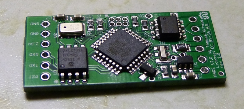

Mein Pizzaofen bäckt nicht nur Pizzas
![]() 2 Pyrokanäle, µC ATmega328 mit Arduino Bootloader ![]() Viele Grüße aus dem Bastelkeller Thomas Geändert von schmidi093 am 13. Februar 2014 um 18:39 |

Sieht ja voll geil aus! Hast Du die Paste einzelnd oder mittels Schablone aufgetragen? Probeflug ?
Bin sehr gespannt auf Details und Baubericht am Flugtag-Lagerfeuer. VG Jörg Hab' eben auch noch ein wenig gelötet. Das XBee ist nur mal gesteckt- wollte ich vorher konfigurieren. Geändert von Jörg am 13. Februar 2014 um 22:39 "Der autonome, kritische Bürger ist nicht erwünscht. Er ist die größte Gefahr für all die alternativlosen Entscheidungskonsensknacker in ihren Bumsbuden der Politikverwaltung. Dummheit ist das Ziel." Hr. F. Schröder zum Thema Bildungssystem, G8, Bachelor & Co |

Hi Jörg.
Die Paste hab ich mit einer Schablone aufgetragen. Die Schablonen hab ich von OSH-Stencils. Die sind aus Polyimide gelastert und qualitativ mehr als ausreichend. Den SMD-Buzzer hab ich jedoch händisch aufgelötet. Da ich beide Seiten in einem Durchgang gelötet habe hatte ich Angst das er mir beim löten runterfällt. Hier noch ein paar Infos: - Drucksensor Freescale MPL3155A2 - Größe: 35x16.5 (ohne Stiftleisten) - Controller: Atmega328 - Kann über die serielle Schnittstelle programmiert werden (Arduino Bootloader) - 2 Pyrokanäle mit max 9A Zündstrom - ... Hier noch ein Foto von der anderen Seite Gruß Thomas Geändert von schmidi093 am 13. Februar 2014 um 22:59 |

Der Aufbau kommt mir doch sehr bekannt vor
Gefällt mir. Super gemacht Thomas. |

Wie lötetst Du die Platine beidseitig in einem Pizzaofen ohne das die Teile von der Platine semmeln ?

Die haften durch die Oberflächenspannung des Lots von alleine an der Platine. Die Unterseite war in dem Fall die Seite mit dem Piepser. Den hab ich aber händisch aufgelötet.
