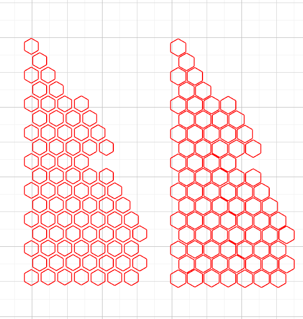

Hab n bissl rumgespielt. Wenn ich die Kachelgeschichte um Faktor 0,7 verkleinere lande ich bei 91 mm.
Das ist denke ich OK.
Anbei noch ein Bild mit Abstand 0,5 und 1 mm der Kacheln. Deine Wahl Rolli smile

91mm ist vollkommen ok.
1mm Abstand möchte ich.
Das gesamte Logo 50mm breit inklusive der Fahne beim X
Ja, wäre toll, wenn Du mir noch mal ein paar Muster schickst. Wäre Schade ums Material, wenn dann doch was nicht stimmt.
