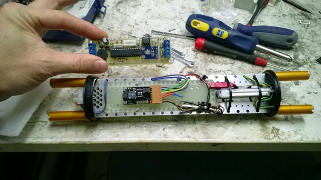

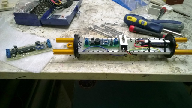

Nun habe ich meine BADAZZ Avbay fertisch, mit einem Altimax Mini.
Es bekommt jetzt DAZU einen ARDUINO von Boris... ein interessanter Vergleich...ich glaube sagen zu können, Louis ist da Lichtjahre voraus in der Fertigung, aber als redundanter System ist der ARDUINO in Preis...unschlagbar! Und einen Kalman Filter hat er auch... es bleibt spannend...

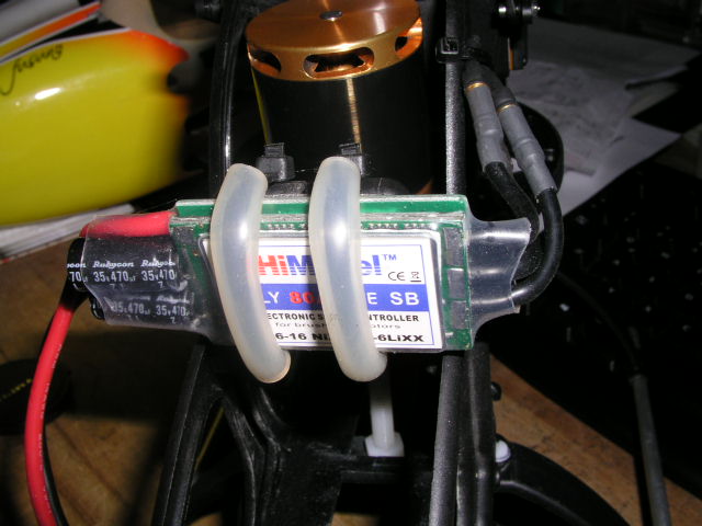

Und da man es bei dem Akku auf dem Bling-Bling-Befestigungsbrett mal wieder sieht und Louis es auch in der Altimax Ankündigung beschreibt: Platinen sollte man grundsätzlich nicht mit Kabelbindern feststrapsen und weil es doch alle machen, hat es sich bewährt, für 10 Cent Silikon-(Kraftstoff) Schlauch über die Kabelbinder zu ziehen-> S. Foto. So wird die Platine messtechnisch belegt, wesentlich weniger gestresst.
VG Jörg
Geändert von Jörg am 12. Januar 2014 um 09:53
Beitrag 7629112 [Alter Beitrag12. Januar 2014 um 10:37]
3,2mm Löcher sind auch drin, also Schrauben geht nach wie vor.
Aber die Idee mit den Schläuchen ist gut!
