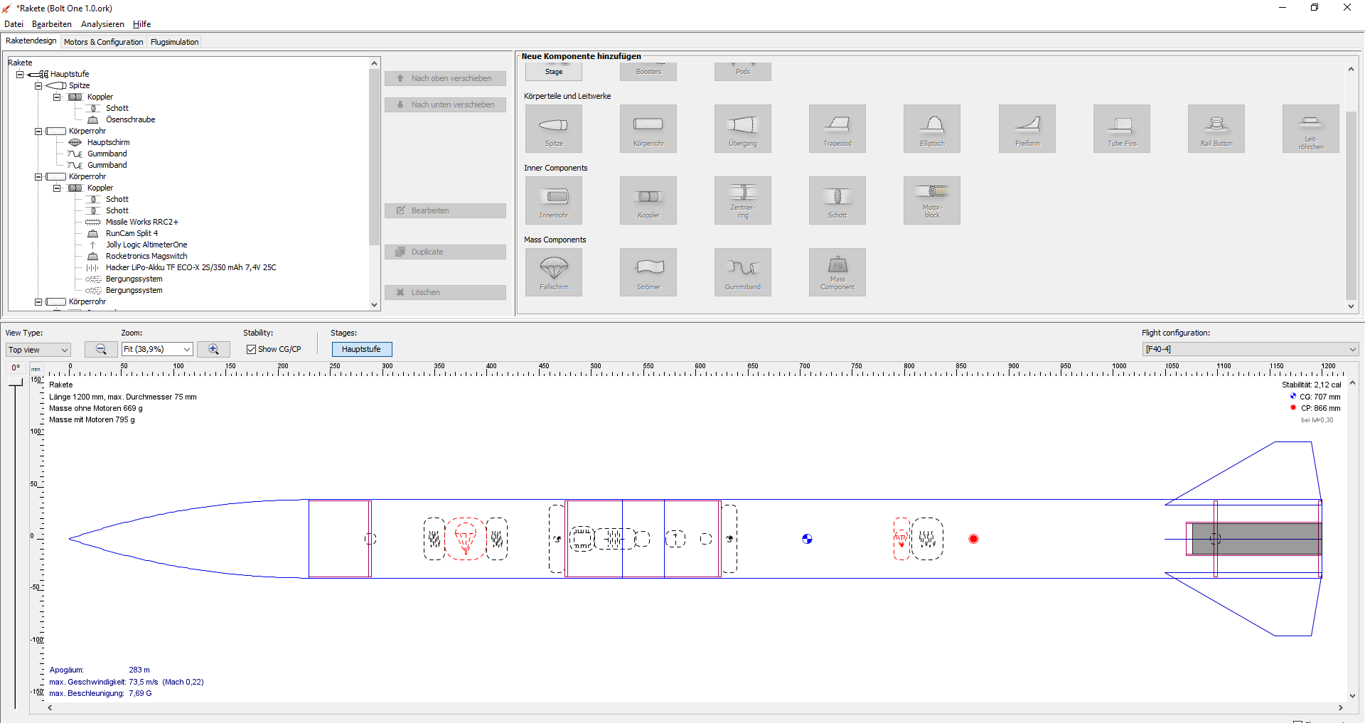

Ich habe mich die letzten Stunden mit der Open Rocket Software beschäftigt. Und ich muss sagen, dass ich absolut begeistert von dieser Software bin. Es macht wirklich Spaß damit zu arbeiten. Der Anfang ist auf jeden Fall schon mal gemacht, es fehlen aber noch ein paar Kleinigkeiten. Es sind aber auch ein paar Fragen aufgekommen. Thema Fallschirme: Wie finde ich heraus, welcher Fallschirm zu meiner Rakete passt? Gibt es da bestimmte Formeln oder Berechnungen die man da anwenden kann/muss? Oder geht man da ganz anders ran? Die gleiche Frage stellt sich auch bei der Kevlar Schnur. Wie berechnet man da die Länge und worauf kommt es an, worauf muss man achten?

Beitrag 7655600 [Alter Beitrag13. Mai 2023 um 17:19]
Die Planung mit der Open Rocket Software ist soweit fertig gestellt.
Ich habe es jetzt so geplant, wie aktuell mein Wissensstand ist. Falls euch Fehler auffallen oder ihr Tipps für mich habt, wäre ich sehr dankbar über euer Feedback. Ich werde heute Abend noch etwas mehr ins Detail gehen.
Schon mal vielen Dank im Voraus.
