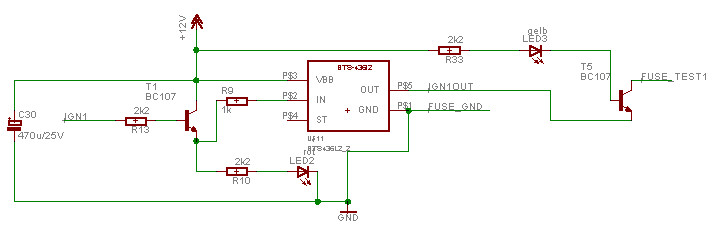

heute habe ich einen andere Teil des Boards getestet. Den Zünderkreis.
Das ganze soll so funktionieren:
1. Der T1 soll den schaltstrom liefern für den BTS-436L2.
2. Das Signal zum Schalten kommt über R13 vom ATMEL. R13 begrenzt den Strom.
3. R9 Begrenzt den Strom der in den BTS-436L2 rein geht.
4. Über R10 zeigt die LED2 an das gezündet wird.
5. Am Ausgang OUT des BTS-436L2 ist der Zünder angeschlossen.
6. Der Zünder verbindet den Emitter von T5 mit GND.
7. T5 zieht den Fuse Test1 Eingang des ATMEL auf GND. Da der Eingang des ATMEL einen Pullup Widerstand hat, fließt hier ein strom aus dem Eingang durch T5 durch den Zünder nach GND. Der Strom hängt vom Pullup Widerstand ab.
8. Über R33 und LED3 fließt ebenfalls ein Strom durch den Zünder nach GND und zeigt an das ein Zünder angeschlossen ist.
Das war jetzt die Theorie. Kommen wir zu dem Ergebnis des Test.
1. LED2 ist nur dann an, wenn auch wirklich der ausgang auf zünden gesetzt wird. Das funktioniert.
2. LED3 leuchtet hell wenn ein Zünder angeschlossen ist. zur gleichen Zeit wird die Spannung am Fuse Test1 Eingang auf GND gezogen.
3. Ist kein Zünder angeschlossen, leuchtet LED3 ganz schwach. Da ich Low Current LED mit 3mA genommen habe, muss der Strom kleiner als 3mA sein. Mein Messgerät sagt da nichts zu. Die Spannung an Fuse Test1 beträgt in diesem Fall aber ca. 10V (Ich habe da keinen echten ATMEL Eingang genommen sondern nur ein 20k Widerstand nach 5V genommen).
Woher kommen diese 10V?
Da der BTS und die LED3 jeweils von den 12V Spannung bekommen, gehe ich davon aus, das in dem Fall wo kein Zünder angeschlossen ist, der Strom von +12V über R33 und LED3 durch T5 Richtung Eingang fließt. Dabei fallen an der R33, LED3 und T5 (Basis nach Collector) ca. 2V ab.
Ich habe damals R33 und LED3 an 12V angeschlossen, damit beim zünden die Spannung an der LED3 0 wird. Ich könnte diesen Strom der da jetzt für das LEd glimmen sorgt aber auch von +5V beziehen. Das würde für den Test immer noch reichen, sorgt dann aber beim zünden dafür, das die LED3 in Sperrichtung betrieben wird. Macht die das so einfach mit?
Der Test zeigt, das LED3 auch ohne Probleme mit +5V betrieben werden kann. Dan leuchtet die LED3 nur wenn ein Zünder angeschlossen ist. Sonst bleibt sie dunkel.
Kennst Du das Gleichspannungs-Ersatzschaltbild eines Transisitors (das mit den 2 Dioden)? Der Basisistrom muss ja irgendwo hin fliessen. In den gesperrten BTS geht nicht, also bleibt nur der Kollektor mit dem AVR.
genau - daher die 10V
Zu Deiner anderen Idee:
Vorsicht, die max. Sperrspannung von LEDs ist nur 5V!
Geändert von Stefan Wimmer am 27. Juni 2006 um 19:26
