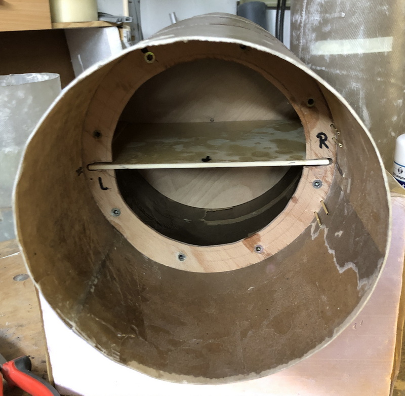

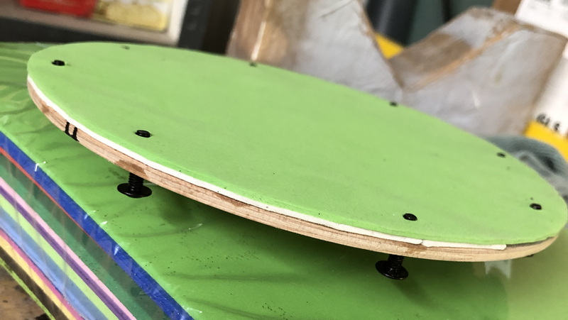

mit dem Innern der Elektronikkammer bin ich mit dem festkleben der Spanten fertig.
Die "Buchsen" für die Delayladungen sind auch eingeklebt. Im Innern müssen die Kabel nur noch angelötet werden.
Den Deckel muss ich noch mit Moosgummi bekleben.

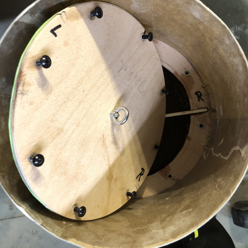

Beitrag 7657303 [Alter Beitrag30. November 2023 um 15:26]
Den Deckel zu Elektronikbay habe ich mit Moosgummi belegt.
Jetzt ist die Kammer dicht und auf den Weg zu Louis.

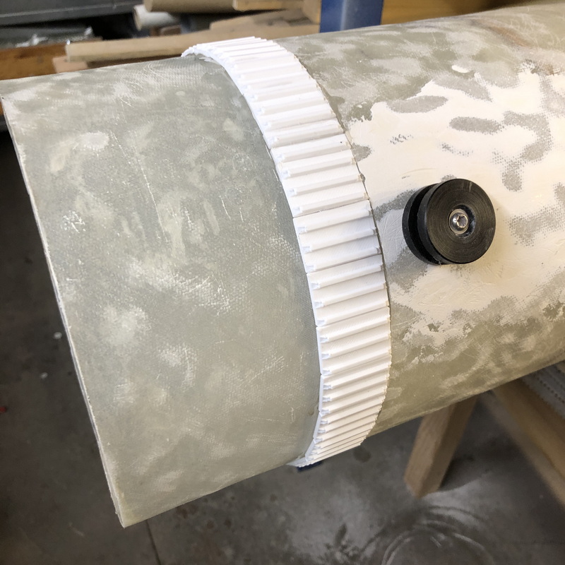

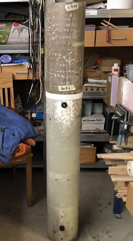

Ralf hat mit seinem 3D-Drucker mir die Stringers in der Mitte der Boostertube hergestellt.
Vielen Dank erst einmal dafür.

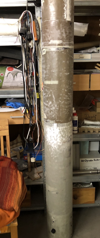

Das ankleben hat prima geklappt. Nun konnte ich auch die zweite Hälfte des Boosters ankleben, was mir auch recht gut gelang.

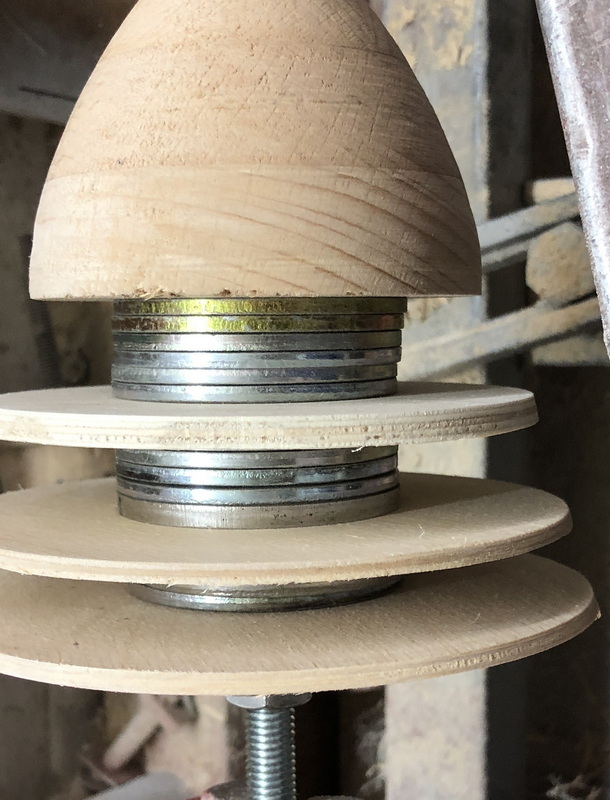

Diesmal will ich sie nicht aus Styrodur drechseln, sondern auf einer Gewindestange in 30mm Abständen Sperholzspanten auffädeln, die dann mit Pappmaschee belegen, rund schleifen und anschließend mit mehreren Lagen Glasgewebe laminieren.

Ob Balsa- oder Kartonstreifen, ist eh eine Geduldsarbeit.
Ich habe mal angefangen und gleich 500g Gewicht (Stahlscheiben) mit eingebaut, um das Gewicht im Heck (Clusterblock) auszugleichen.
Es ist erst der Anfang! Also es fehlen da noch ein paar Spannten.
Schaun' wir mal, wie es wächst big grin big grin big grin
Beitrag 7657378 [Alter Beitrag09. Dezember 2023 um 20:06]
Eine gute Lösung smile !

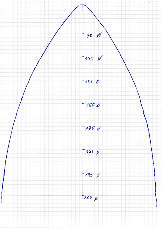

Ich habe mir mal erlaubt ein Originalbild neben ein Modellbild zu stellen um ein annähernden Vergleich zu bekommen.
Der Bau der Spitze hat sich doch eher schwierig gestaltet. In den Zwischenräumen habe ich Balsarester verleimt. Gut, das ich nichts wegschmeiße. Trotz allem musste ich noch sehr viel spachteln und das ist noch nicht das Ende mad
Es soll ja über den Spachtel noch verglast werden.
Der angeflanschte Kuppler passt jedenfalls. Später wird sich mir die Frage stellen, ob ich die Spitze an die Tube anschraube, oder fest verklebe.
