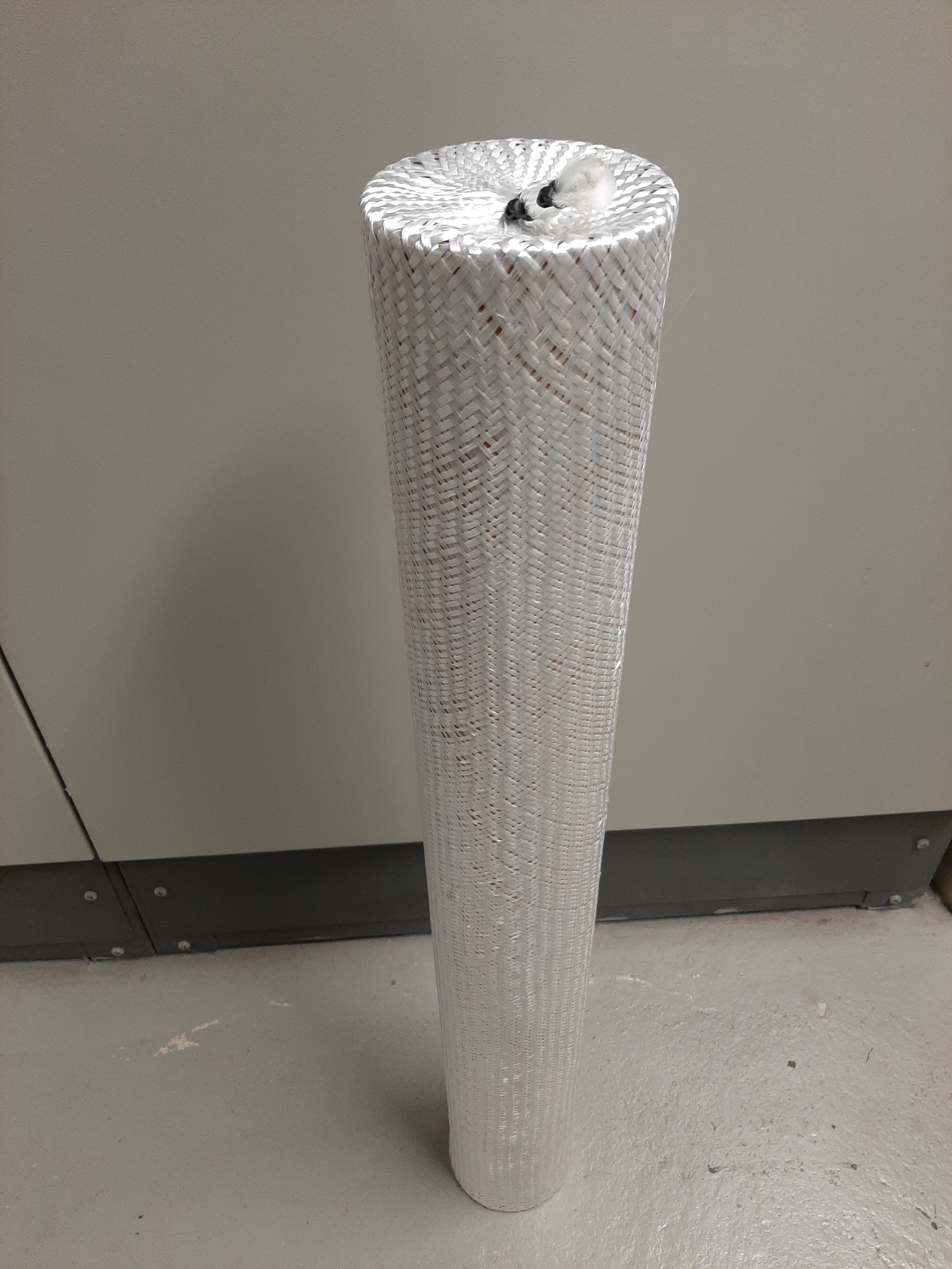

Wie immer ging es mühsam damit los 3 Stück 100er PML Rohre zu verglasen...frown
Dieses mal habe ich erstmals "GFK Socken" (Schlauch ) verwendet...

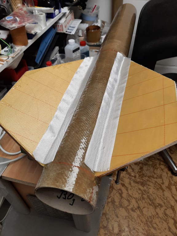

Beitrag 7656324 [Alter Beitrag22. Juli 2023 um 23:14]
Habe die Flossenwurzeln noch mal mit einer Lage Glasfasergewebeband verstärkt...smile
