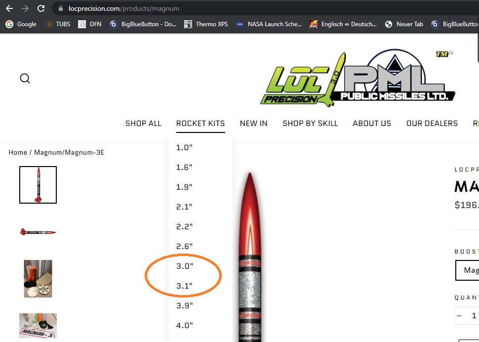

Wo hast Du denn 3,1"-Rohre gesehen?
Unter "LOC-prezi/Rocket Kits"
Geändert von Rocketom am 04. November 2021 um 17:08
Beitrag 7650674 [Alter Beitrag04. November 2021 um 17:30]
Ah, die 3,0"-Kits sind alle PML, die 3,1" die von LOC. Das Rohr wird als 3,0"-Rohr verkauft und hat einen Innendurchmesser von 3,0" und einen Außendurchmesser von 3,1".

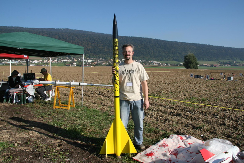

Beitrag 7650677 [Alter Beitrag05. November 2021 um 09:58]
Moin Tom,
3" Rohr hält reichlich viel aus...die Rakete auf dem Bild ist aus unverglastem 3" Phenolrohr und flog mehrfach auf einem J415 smile

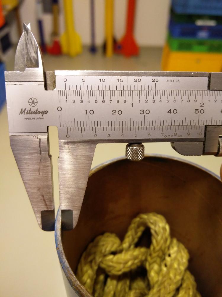

Beitrag 7650678 , Korinthen... [Alter Beitrag05. November 2021 um 14:26]
Ihr seid da sicher schon auf der richtigen Spur,
ich möchte nur ergänzen, dass es hier und da doch auch noch richtig dickes Material von LOC gibt - aus der guten alten Zeit -, das tatsächlich außen auf 3.19 inch Durchmesser kommt, völlig glatt, dicker und etwas schwerer natürlich.
Richtiger Hammerstoff zum Kuscheln, aber heute natürlich völlig aus der Mode...
