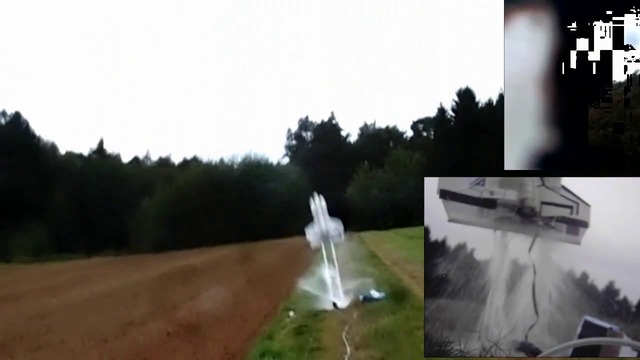

Neuer Testflug:
Video aus 2 Kameraperspektiven:
Link zu meiner Website mit Video
Aufgrund eines Dichtigkeitsproblems war der Druck auf etwa 4 bar begrenzt, was noch ausreichend für einen sicheren Flug war. Nach der Landung wurde keinerlei Beschädigung gefunden – sogar die Zahnstocher, die Teil der lösbaren Verbindung zwischen Booster und Gleiter sind, sind nach der Stufentrennung intakt geblieben (im Gegensatz zum letzten Flug). Diesmal wurde eine kürzere Launch Tube für den Gleiter verwendet um die Stufentrennung zu beschleunigen – wahrscheinlich lief sie deshalb auch sauberer ab. Es war wieder nur der übliche Ballast an Bord. Beim nächsten Mal könnte vielleicht eine Kamera mitfliegen. Aber ob es in den nächsten Monaten eine Gelegenheit für weitere Flüge geben wird, ist sehr unklar… (aber sicher noch in diesem Jahr)
Das Dichtigkeitsproblem war wohl an der schnell lösbaren Druckluftverbindung zur 2. Stufe. Zumindest war während des Aufpumpens ein Zischen zu hören, bis ich kurz vor dem Start diese Verbindung gelöst hab ("CUR", Erklärung dazu im anderen Thread unter Raketenbau). Die andere Druckluftverbindung macht komischerweise nie Probleme, obwohl die fast baugleich sind (Dicke des Stahlstifts ist kleiner, spielt aber keine Rolle für die Dichtigkeit). Hä???
Ein Passant war spontan bereit, als Kameramann mitzuhelfen (Danke an dieser Stelle).
Schöne Grüße, Karsten

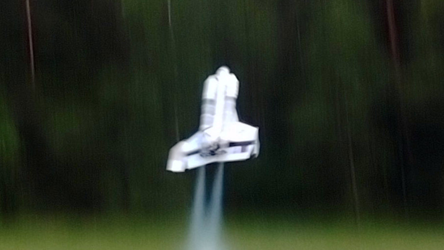

bin erst jetzt dazu gekommen, das hier zu posten, aber vor 2 Wochen gab es nach langer Pause wieder einen Testflug:
Video mit 3 Kameraperspektiven gibts hier:
Das wichtigste Ziel, der Test neuer schnell lösbarer Druckluftverbindungen (einmal zur Versorgung der 2. Stufe und einmal für notfalls notwendiges Druckablassen bei einem Startabruch) war erfolgreich. Die alte Technik war manchmal schon bei 4 oder 5 bar undicht. Mit dem neuen System gibt es auch bei 6 bar noch keine Probleme. Ob mehr geht, wird sich vielleicht in Zukunft zeigen (bei Bodentests unter "Idealbedingungen" ging auch 10 bar), aber momentan genügt mir 6 bar zum Fliegen.
Ansonsten gab es bei diesem Flug eine Reihe kleiner Probleme. Kurz vor dem Start wurde die Startkupplung des rechten Boosters undicht, sodass es zu einem geringen Wasserverlust kam. Im Video sieht man deshalb, dass der Luftausstoß des rechten Boosters früher beginnt als beim linken. Der Flugkörper stieg aber trotzdem gerade und stabil auf.
Als nächstes ist der vertikale Stabilisator des Gleiters umgeknickt. Er war vor dem Flug schon beschädigt, aber ich hatte gedacht, es wäre nicht so schlimm... Jedenfalls ist der Gleiter irgendwann instabil geworden und in einen Spiralflug übergegangen.
Zum Schluss gab es ein Problem mit dem Getriebe des Aktuators für das Höhenleitwerk: der Gummiriemen ist vom kleinen Riemenrad des DC-Motors heruntergesprungen. Damit ist klar, das diese Technik keine Zukunft hat.
Der Flug endete mit einer nicht gerade idealen Landung, doch es ist kein sichtbarer Schaden entstanden. Beim nächsten Flug (Ende Dezember?) sollen erstmals Servos und ein Mikrocontroller an Bord sein...

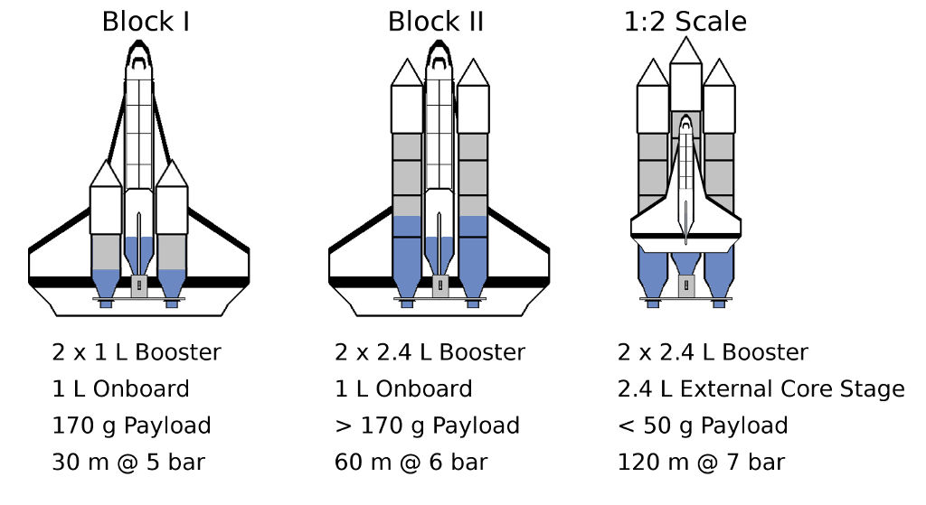

kurzer Zwischenstand des Projekts:
Es gab eine Version des Gleiters mit zwei kleinen Booster. Das Abfangmanöver zur Landung wurde anfangs von einem mechanischen Tomy-Timer ausgelöst, bei späteren Flügen von einem analogen elektronischen Timer. Das Ding hat 8 Flüge absolviert, davon 1 Fehlstart. Es gab eine wirklich perfekte weiche Landung und sonst mehr oder weniger zerstörungsfreie Bruchlandungen.
Dann gab es eine Version mit zwei größeren Boostern. Das Ding ist viermal geflogen, davon 1 partieller Fehlstart (während der Stufentrennung in die Horizontale geneigt, daher zu niedrige Flugbahn). Die Landung war niemals perfekt, aber bei bei den letzten 3 Flügen ist kein Schaden durch die Landung entstanden. Es war hier immer der analoge, fest verdrahtete Timer im Einsatz, der in den nächsten Monaten durch einen Mikrocontroller ersetzt werden wird.
Ich denke zusätzlich über eine dritte Variante nach: der Gleiter wäre nur halb so groß und hätte kein eigenes Triebwerk, dafür gäbe es eine große 2. Stufe, die den Gleiter beschleunigt und dann abgeworfen wird. Nachteil: die 2. Stufe bräuchte ein eigenes Bergungssystem und man bräuchte ein noch zu entwickelndes Separationssystem. Vorteil: Obwohl das Gewicht von leerer 2. Stufe + Gleiter gleich wäre, hätte man ein deutlich besseres Massenverhältnis, da man mehr Wasser in der 2. Stufe unterbringen kann als beim großen Gleiter mit Onboard-Triebwerk. Dadurch wäre die Flughöhe größer (allerdings bei verschwindend kleiner Nutzlast). Im Moment gibt es noch keine belastbaren Zahlen zum Gewicht, daher ist das Ganze noch mit Vorsicht zu genießen... Und jetzt im Winter werde ich sowieso tendenziell keine neuen Tanks kleben...

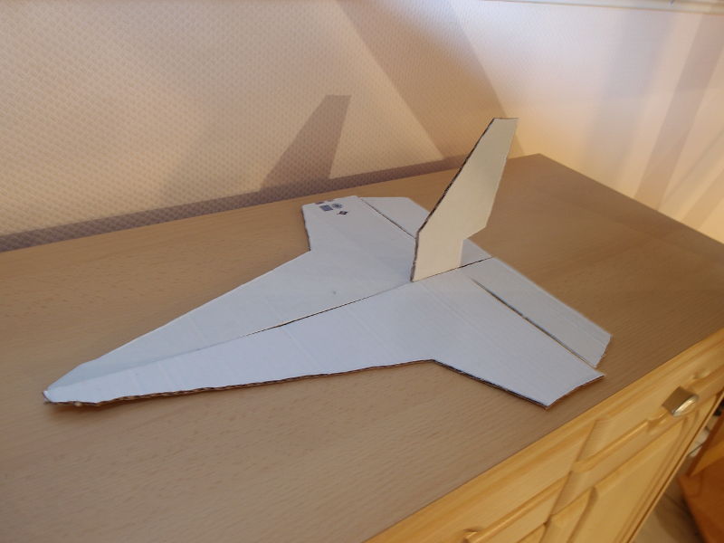

Am Wochenende war schon Baubeginn des halbgroßen Gleiters:
Er soll als Testbett für den STM-32, die Servos und die Sensoren dienen. Hierfür soll er zunächst von Hand geworfen werden und dann selbstständig in einen geregelten Landeanflug übergehen.
